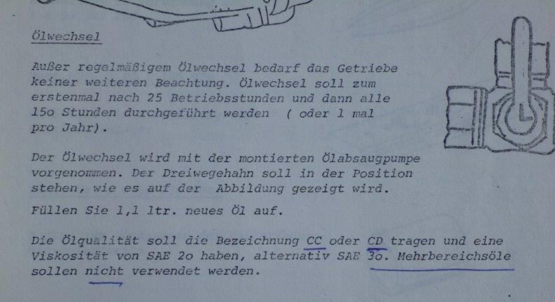

Danke für eure Beiträge/Rückmeldungen!!
Ich werde euch die Seite vom BUKH Handbuch kopieren und senden. Da steht schwarz auf weiß, wie Johann auch geschrieben hat: ins Getriebe gehört Motoröl, aber mit Vermerk: kein Mehrbereichsöl verwenden! Der Wechselinterwall bei Getriebeöl ist wohl schon ein eigenes Thema wieder.

Alt 27.04.2014, 19:21
Benutzerbild von FranzXaver
Registriert seit: 29.11.2009
Mein Boot: Verdränger
Bootsname: MOANA
MMSI, Rufzeichen: noch offen
Beiträge: 80
Thanks: 46
Ahoi Skipper!
Ich habe die Stelle im Handbuch gefunden! Endlich!!!
Gibt aber weiter Rätsel auf:
Detaillierte Beschreibung: kein Mehrbereichsöl verwenden
Übersichtshandbuch Betriebsstoffe: hier ist auch ein Mehrbereichsöl angeführt
In beiden Fällen sind es Motoröle.
Da kenne sich einer noch aus!
Ahoi, ahoi, Franz Xaver
