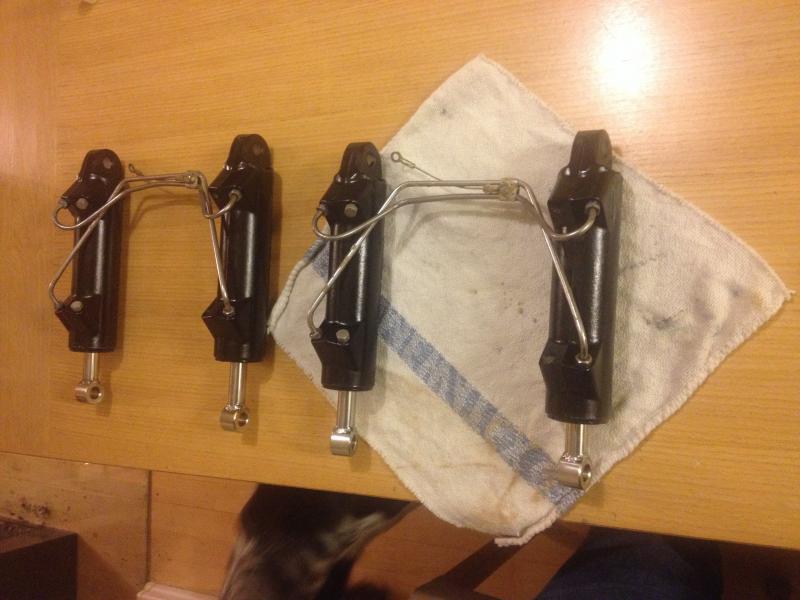

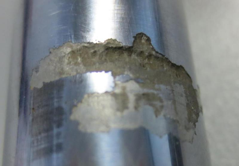

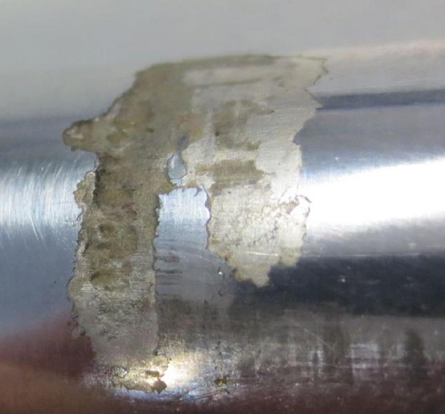

Viele von Euch kennen das, hinterm Boot schliert sich etwas zusammen.
Man weiß es und man sieht es, aber keiner will recht dran glauben- die Trimmanlage ist undicht.
Selten sind es die Dichtungen, meistens sind es die Kolbenstangen.
EInfach Antrieb hochfahren und mit dem Fingernagel die Kolbenstangen abfahren....schnell wird es sichtbar.

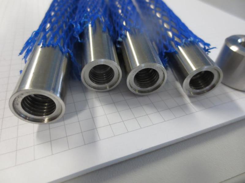

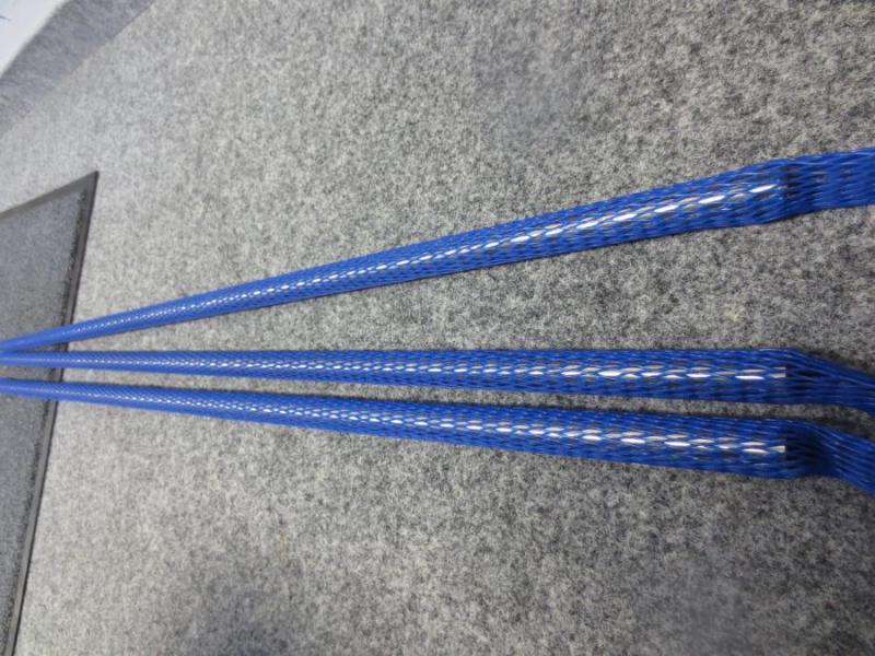

Schnell stand fest, dass das alles neu gemacht werden muss.
Penta verwendete verchromte Kolbenstangen, Mercruiser ( rein optisch) beschichtete nichts.

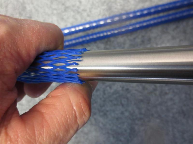

Dies ließ mich schnell reine Edelstahstangen entscheiden.
Als MAterial kam zum Einsatz:
16 mm 1.4529 ,präzisionsgeschliffen auf h6, Oberfläche in kolbenstangenqualität

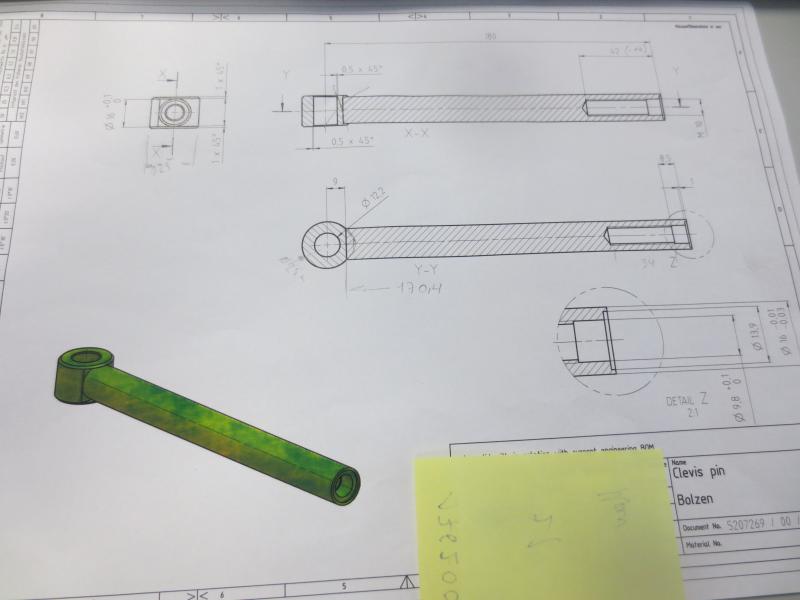

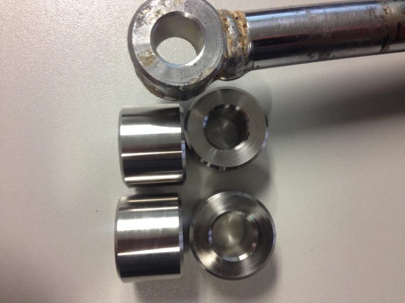

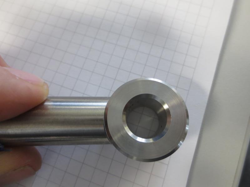

Nun musste nur noch eine Zeichnung erstellt werden, sowohl für die Augen als auch für die Kolbenstangen.
Wie üblich wurde mitten in der Bearbeitung eine zweistufige Änderung vorgenommen
Alt 21.06.2016, 11:58
Nach dem ersten dicken Anschiss des Bearbeiters (Material unmöglich zu zerspanen) folgten trotzdem astreine Teile aus der Anlage
Erst die Augen dann die Stangen

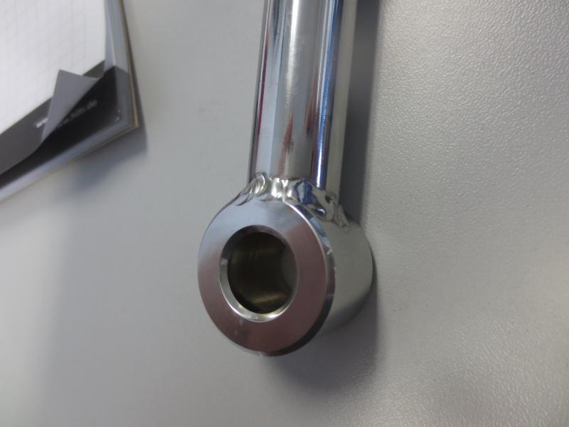

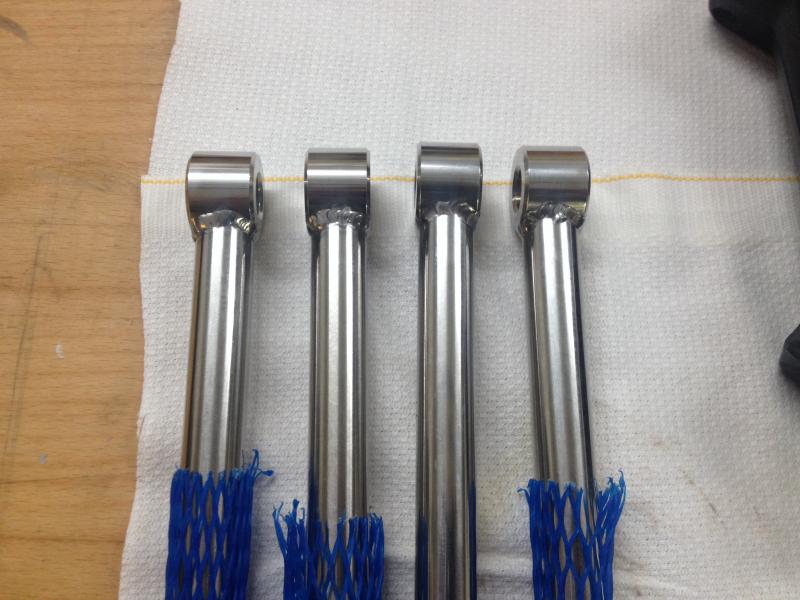

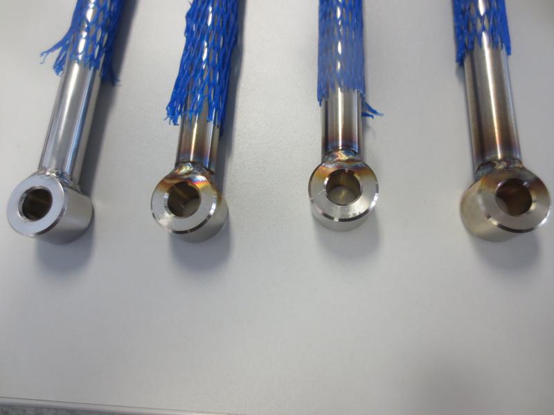

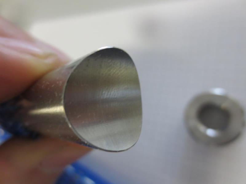

Als nächstes folgte das Verschweißen der Augen auf den Kolbenstangen
Alt 21.06.2016, 12:06
Beiträge: 11.562
Thanks: 20.032
Diese feini Stangen sind in meinem Boot ?

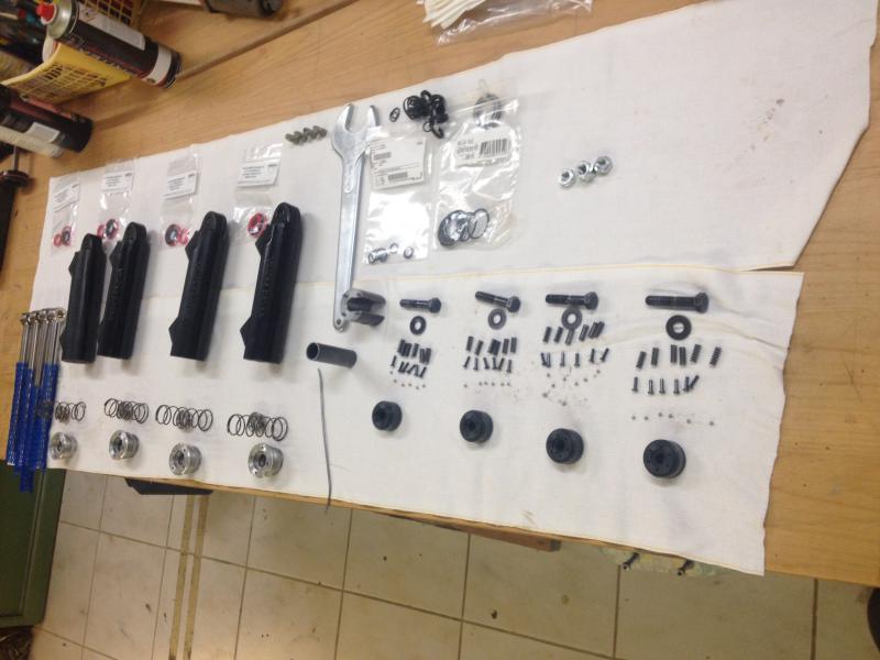

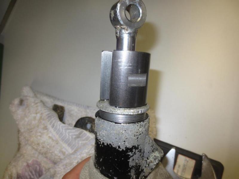

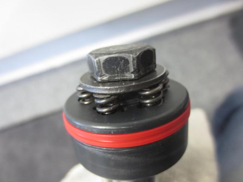

Dann kam Tag X, Montage der Einzelteile
Insgesammt sind pro Zylinder genau 32 Teile zusammenzubauen.
Alles total easy, man kann nichts falshc machen.

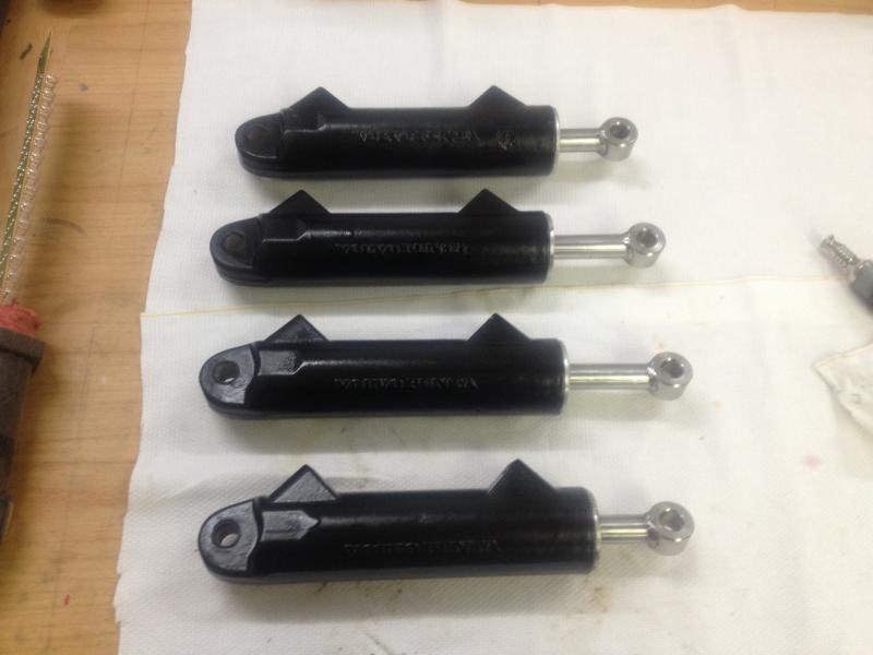

Alt 21.06.2016, 12:11
Am Ende Deckel drauf und Leitungen anschließen
Die Trimmanlage frisch befüllen und durch mehrmaliges auf udn Abfahren entlüften lassen, immer wieder Flüssigkeit nachschütten.
Alt 21.06.2016, 12:13

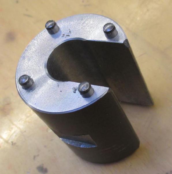

Das Einzige was ihr an Spezialwerkzueg braucht ist so ein Deckelöffner mit vier Passstiften.
Und Loctite 270 für die zentrale Schraube Kolbenstange die auch das Auffahrventil festhält
