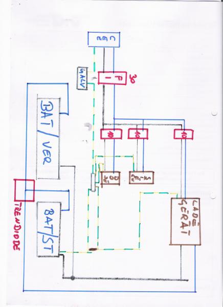

Denk mal so werd ich meine Landeinheit bauen.
Fidet wer einen Fehler?

  #108
Alt 04.03.2012, 23:09
Denk mal so werde ich meine Landstrommanlage verkbeln.
Oder findet jemand einen fehler?
Anhang 16741
Trenntrafo fehlt hinter der CEE! Oder bist Du dabei, Deine Lieben und Dich ins Reich der himmlischen Ruhe zu verdammen?
Den FI kannst Du Dir an Bord ruhig sparen, es sei denn, es wird ein Werkstattboot mit diversen Werkzeugen mit Metalgehäuse.
