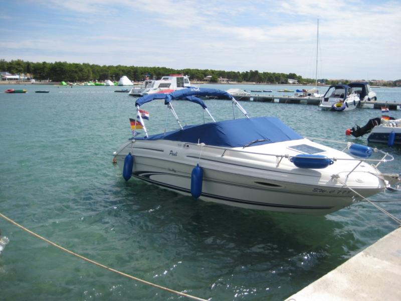

Alt 06.09.2009, 15:05
Benutzerbild von moeckelchen
Registriert seit: 15.12.2008
Ort: Königsbrunn bei Augsburg
Mein Boot: Sea Ray 215EC
Bootsname: Pauli
Beiträge: 686
Thanks: 2.820
Meine Stimmung: wobinich
björn, ich benötige eine neue hafenpersenning für meine sea ray 215 . mit was muß ich rechnen? danke
Gruß Jörg
  #157
Alt 06.09.2009, 15:26
Bootsname: Pauli
Beiträge: 686
Thanks: 2.820
das mein ich,die dabei war ist made in USA
Gruß Jörg
