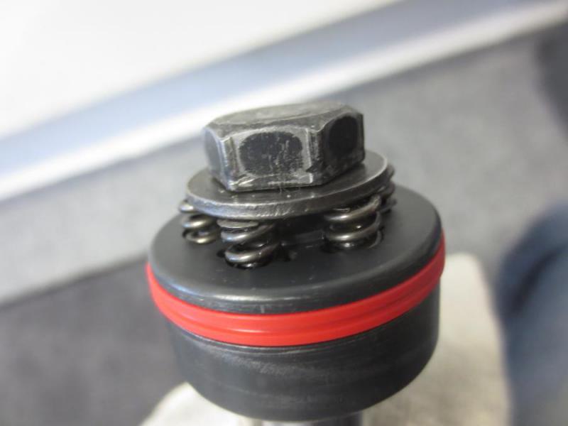

Das sieht aber übel aus
Wie wenn da Bauschaum drunter wäre
Alt 21.06.2016, 12:18

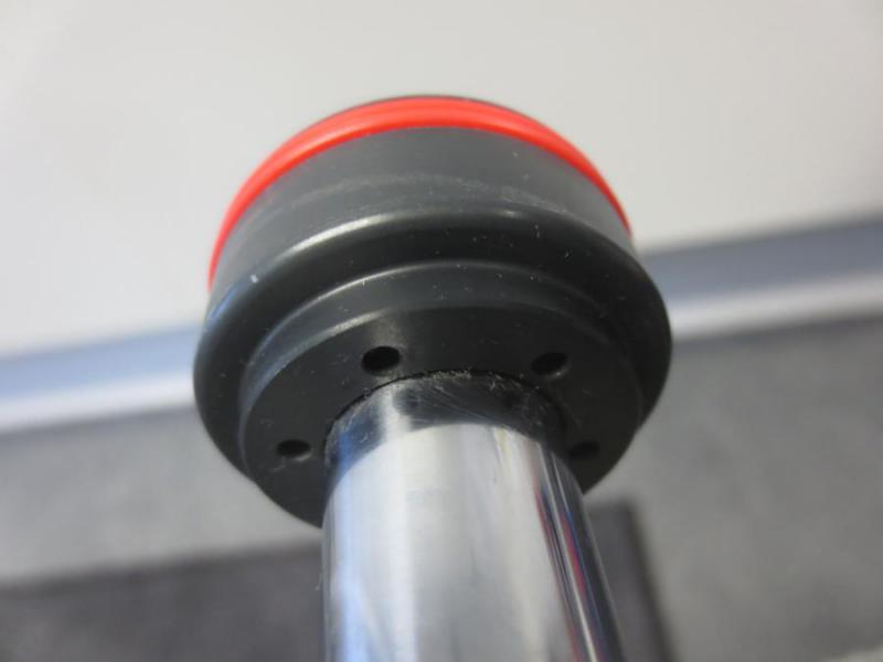

Volvo hat das folgend beim Überfahren von Gegenständen ausgelegt.
In den Kolebnböden ist die Überfahr/ Üerdrucksicherung, 6 kleine Bohrungen mit Kugeln und Federn vorbelastet,
beim Überfahren erhöht sich der Druck in der vorderen Kammer bis die Kugeln zurückgehen und ein Verfahren des Kolbens möglich wird.

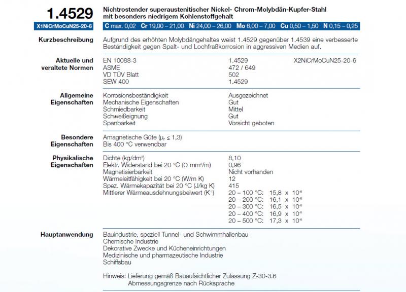

Oder eine ordentliche Rohrzange
Keine Chance, zuwenig Fläche und zu weiches MAterial
Alt 21.06.2016, 12:21
Beiträge: 11.562
Thanks: 20.032
Bei Mercruiser kann man das schon machen
Alt 21.06.2016, 12:23

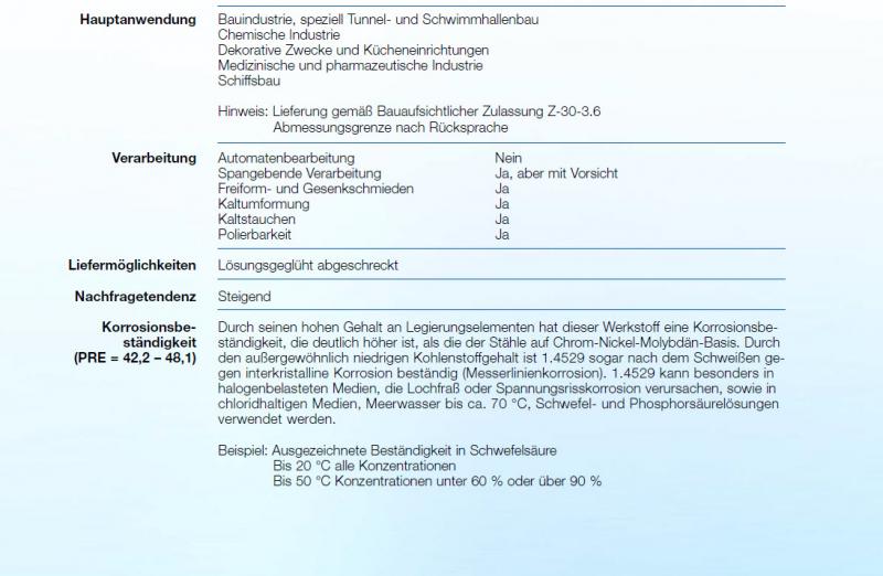

Und das Datenblatt zum Material
