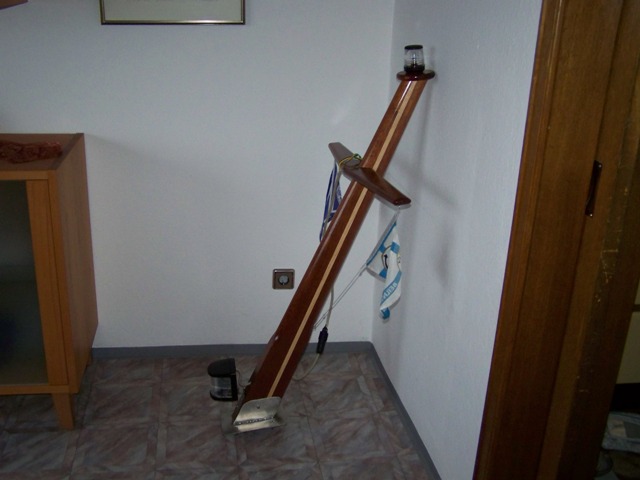

Mein Winterprojekt geht auch voran brauche einen neuen Mast.
Anhang 10889
Anhang 10890
Anhang 10891
Anhang 10892
Sieht ja toll aus. Wenn der montiert ist, wird man (frau) die SIAN nicht mehr wieder erkennen!

Sigi..wie sind die fest gemacht ich hab welche zum aufstecken...der Halter ist am Geräteträger verschweisst
Ich mach von den Lampe noch mal Fotos
Gruß Sigi

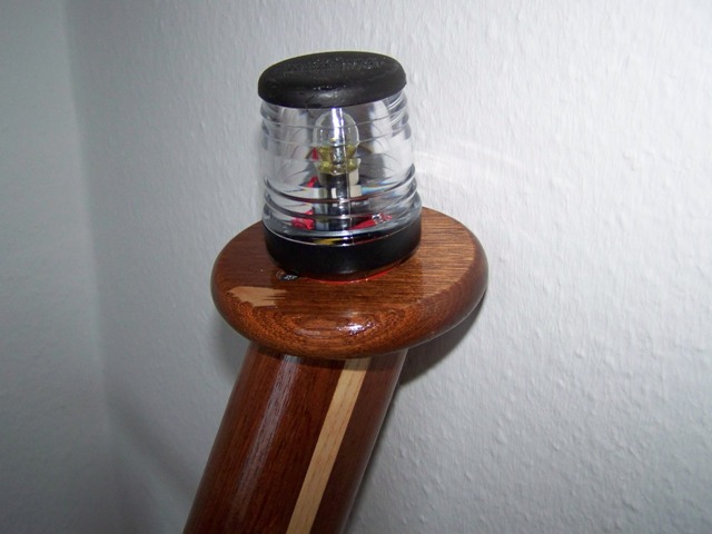

Günter wenn sie zum Stecken sind müssten es welche von Aqua Sinal sein
Navigationsbeleuchtung von Aqua Signal Serie 40
Mit BSH/DHI Zulassung
Gehäuse aus bewährtem, glasfaserverstärktem Marine-Kunststoff, Abblendungen aus mattem Edelstahl. Seewasserbeständig, Zugentlastung und Kabeleinführung PG9. Serienmäßig ausgerüstet mit Spezialglühbirne 12 Volt. Leichter Lampenwechsel ohne Werkzeug. Mindesttragweite 2sm, Toplaterne 3sm, amagnetisch. In Deutschland zugelassen für alle Wasserfahrzeuge unter 20 m Länge.
Gruß Sigi

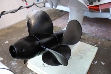

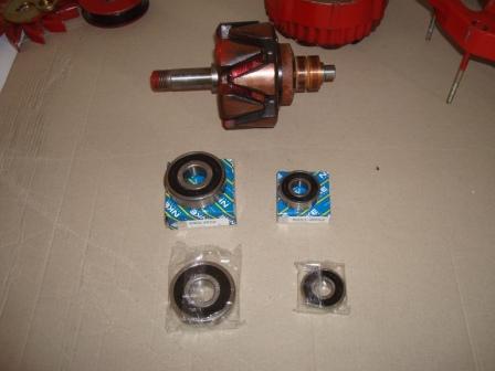

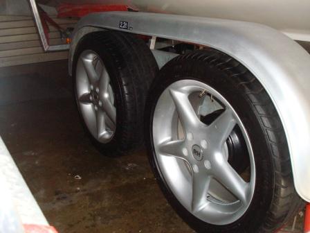

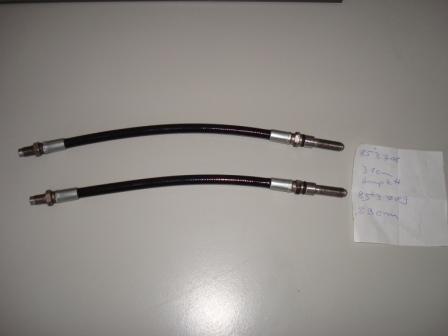

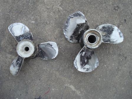

Standard Mein Projekt im Winter 10/11
So nun kanns bei mir schön langsam wieder warm werden.
war nicht faul diesen Winter und stell meine Arbeiten mal kurz vor
- zusätliche Traversen an den Trailer geschraubt, die Radlager erneuert, alle Schrauben und rostigen U-Bügel gegen neue getauscht. Endlich Alufelgen bekommen mit schönen Reifen der Größe 235/45 R17 TÜV Gutachten hab ich schon eingeholt zum Eintragen. (Felgen für einen Spotpreis bei eBay gekauft 50Euro für alle vier. Spitze im Zustand nur eine mit einem leichten Kratzer)
- Elektrische Winde mit Funkfernbedienung zum slippen
- Zusätzliche Lautsprecher in der Kabine verbaut
- Antrieb lackieren lassen
- Bälge erneuert und die Trimmleitungen bauen lassen, nachdem ich die originalen nicht aufgetrieben hab.
-Lichtmaschine neu gelagert, da sie im warmen Zusand schon leicht zu Pfeifen angefangen hat.
- Propellersatz, der schon defekt beim Kauf dabei war selbst hergerichtet(Mit Tipps von Glumpo)
Hier mal ein paar Bilder der Arbeit
Immer nach vorne sehen und genügend Wasser unter der Schraube haben
MfG

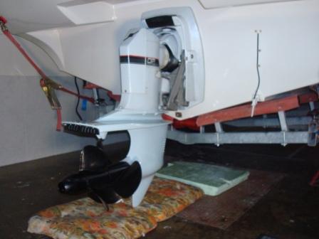

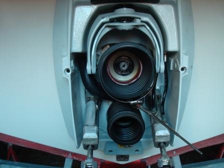

Noch ein paar
MfG
