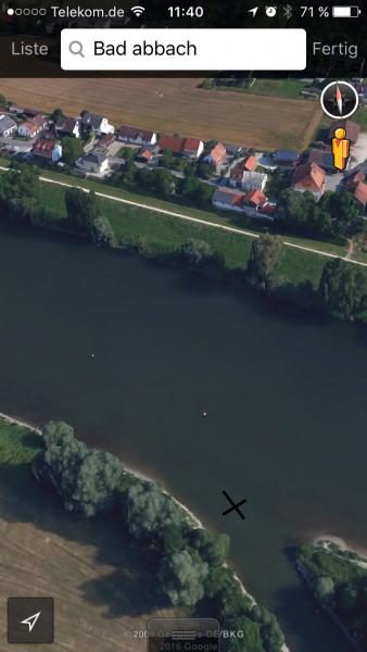

Ich bin mittig durch die Tonnen und weit danach kurz vor der Einfahrt hatte ich Grundberührung
