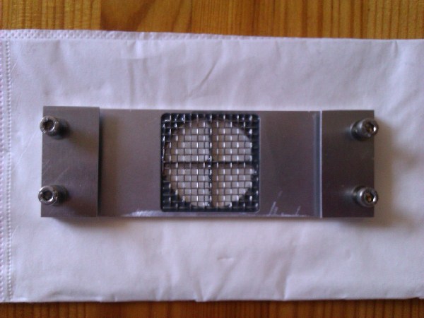

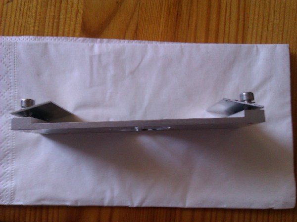

Standard Suzuki Schlamm- und Dreckfilter
Moin zusammen,
am Freitag war mein Kumpel hier und hat den Einlaßkanal vermessen. Er wird mir etwas (anschraubbare Siebe aus V2-Stahl oder ähnlich) bauen. Die Einlaßkanäle sind ja so breit, daß jeder Dreck reinkommt. Über den winter hatte er wenig Zeit.
Mal schaun, was dabei heraus kommt. Wenn das Stück fertig ist, werde ich hier ein Bild hochladen.
lg
Moin zusammen,
hat etwas gedauert, aber mein Kumpel hatte viel um die Backen. Jetzt ist das Teil fertig.
Eigentlich ganz einfach konstruiert und bestimmt wirkungsvoll.
* aus Alu
* sitzt genau vor dem Einlaß, oberhalb Schraube
* Schrauben haben einen Lockerungsschutz (muß sein, sonst landet
der Filter in der Schraube)
* Durchlaß-Öffnungen müßten ausreichen
* Sieb aus Stahldraht, mit hochfestem Industriekleber eingeklebt
* Konstruktion ist auch wieder demontierbar
Werde es meinem Marina-Händler zeigen und gemeinsam mit ihm ausprobieren.
Melde mich wieder
lg

Alt 19.06.2013, 12:24
Benutzerbild von jack0602
jack0602 jack0602 ist offline
Registriert seit: 14.04.2012
Hafen: Nähe Wien
Beiträge: 1.118
Thanks: 9.560
Schorsch wenn es funzt gleich patentieren lassen sonst macht ein anderer die Kohle

Moin,
so sieht das ganze montiert aus. Als Lackschutz, vor allem aber, das es sich nicht verschiebt durch Vibrationen, habe ich jeweils auf den Kontaktflächen Kautschuk dazwischen. Sitzt alles bummfest.
Probelauf im Tank sagte Marina sei gar nicht nötig. Ab sofort heißt es Pflanzenreste und Kleindreck:
"HIER KOMMT IHR NICHT RRRRREIN !!!!!!!!!"
Danke an meinen Konstrukteur.

Alt 06.07.2013, 07:34
Benutzerbild von Bäriger
Bäriger Bäriger ist offline
Registriert seit: 20.05.2009
Ort: Vetlanda
Hafen: Värne
Mein Boot: Ryds 420
Beiträge: 469
Thanks: 676
Servus Schorsch,
saubere Arbeit, Respekt
Besteht aber nun nicht auch die Gefahr, dass es sich durch das Zeug, was du abhalten willst, zusetzt ? Und vielleicht so nicht mehr genug Wasser ins System kommt ?
