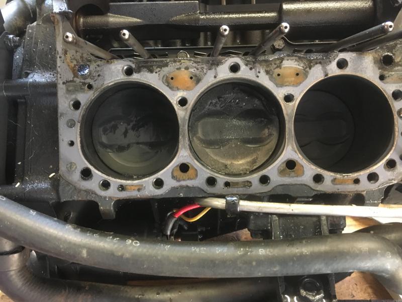

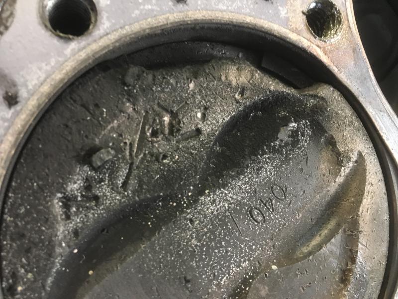

Standard Überholung / Reparatur Volvo Penta 4,3 GI

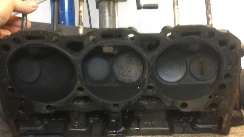

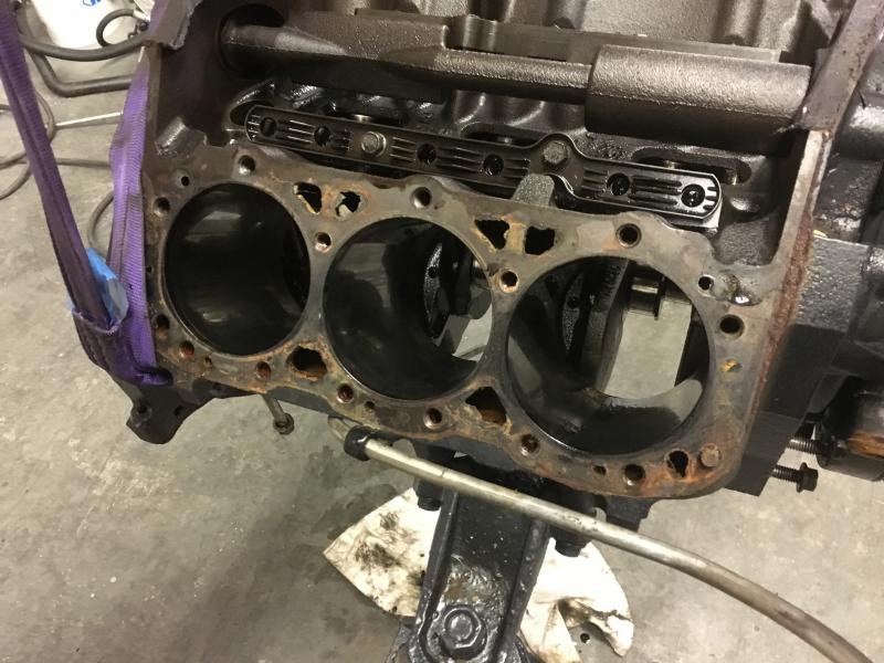

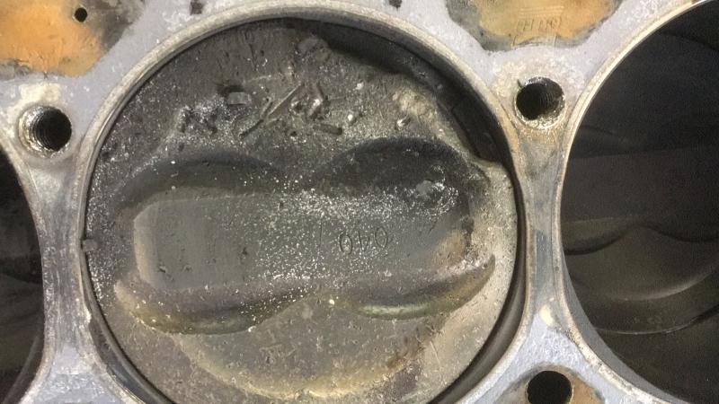

So, heut hab ich mal einen Kopf runtergebaut, sieht nicht so gut aus.....
Das Debakel mit der Zündkerze war eigentlich auf dem 1. Zylinder rechts

So viel zu Chinesischen Hochleistungsprodukten. In einem Tucktuck würde die ganz sicher heute noch ihre Arbeit tun......
Neuer Kolben, Zylinderbuchse neu, Ventile und Ventilsitz neu. Na ja, bis April 2017 ist das zu schaffen. Aber nicht vergessen: Pleul, Pleullager und Kurbelwelle sehr genau untersuchen.
....und in Zukunft BOSCH-Kerzen verbauen

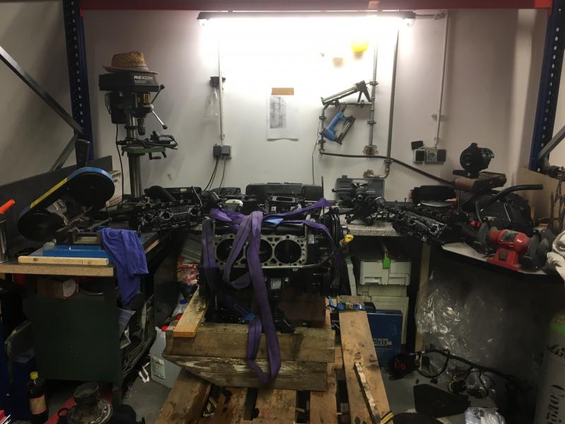

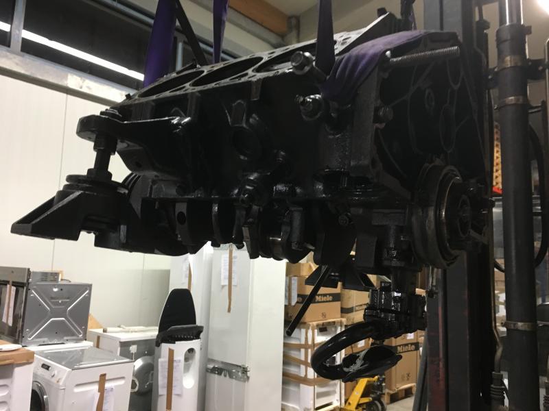

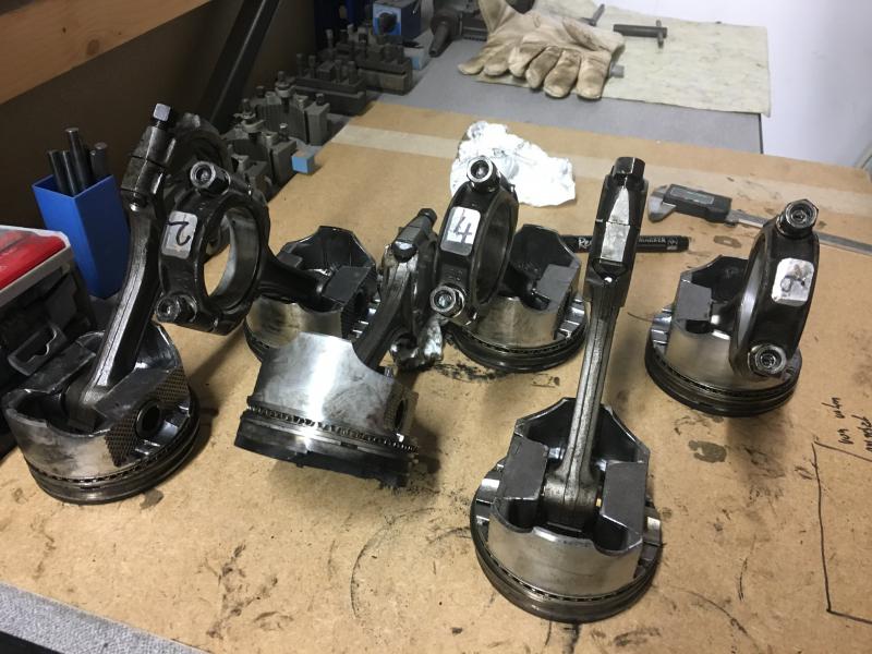

So, heut gings weiter

Na ja, wenn der Goran mit der Hilfe das nicht schaffen sollte, Schafft das keiner...
  #49
Alt 18.11.2016, 13:33
Es waren zwei echte Hilfen
Jeder hat jeden kontrolliert
