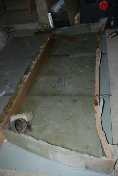

bayernkapitän 30.08.2013 13:13
Habe im Urlaub festgestellt das meine Badeplattform zu kurz ist darum will ich sie verlängern.
Meine vorgehensweise wäre so.
Badeplattform aus Wasserfest verleihmten Platten zu Bauen und sie dann einlaminieren und am Schluss Topcoat drauf.Als belag möcht ich Flexiteak.
da kommen jetzt die Fragen.
Wieviel lagen muß ich Laminieren
Welches Fliess nehm ich her,dachte an 245gr Glasfasermatten
gehts das so überhaupt wie ich das vorhabe??
so soll es mal aussehen
http://www.aquanautics.de/bpf_28.html
bin um jeden Tipp dankbar

bayernkapitän 05.09.2013 19:07
Gestern sind die Materialien gekommen(finger)das Rohgerüst der Badeplattform steht. Jetzt noch ein paar streben reinmachen und es kann mit dem Laminieren
bayernkapitän 17.09.2013 19:24
wieder einen schritt weiter:658:Laminieren abgeschlossen und mal zur Probe rangehalten

bayernkapitän 18.09.2013 19:44
Zitat von Pempelchen (Beitrag 162612)
Alle Achtung! (daumen)
Hast Du die Form auch selber gemacht oder konntest Du das irgendwo "abnehmen" ?
die Form ist selbst entworfen
