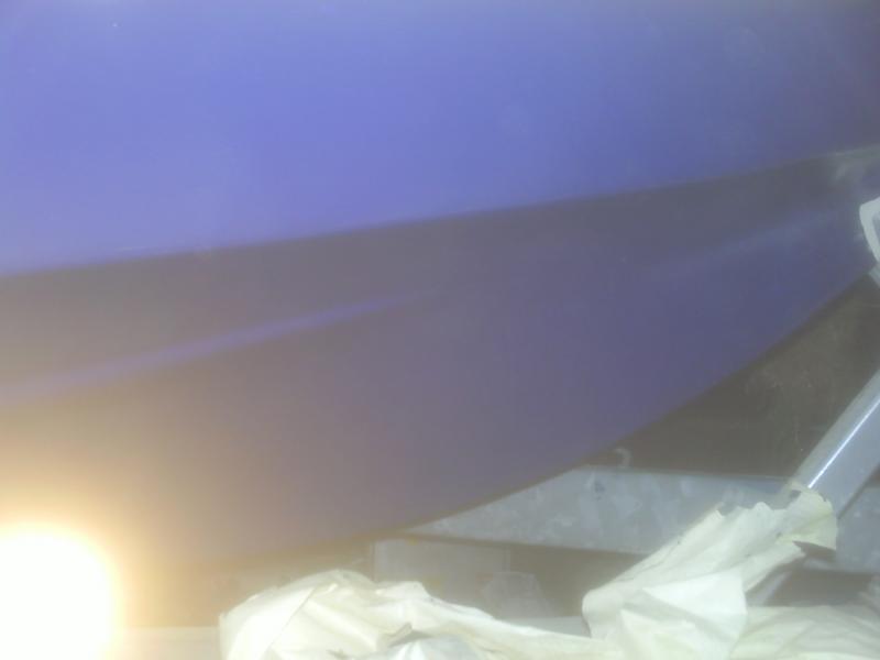

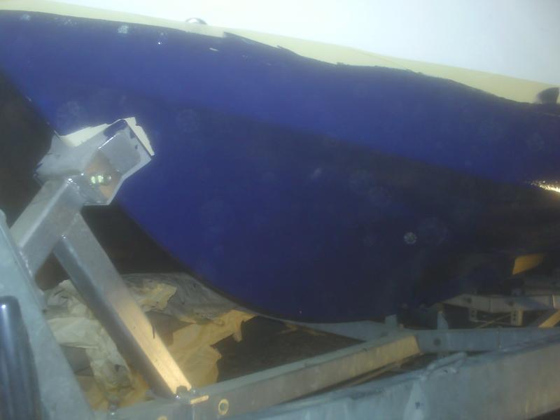

Nitrox 09.05.2012 22:28
Es geht voran.:biggrin5:
Da ich heute einige meiner knappen freien Stunden für Dreharbeiten bei der Feuerwehr benötigte war gleich der halbe Tag im A...Motz
Am späten Nachmittag hatte ich endlich Zeit mich meinem Boot zuzuwenden.
Da ich schon müde war wollte ich nichts an der Elektrik oder der Innenvekleidung machen, und dachte mir heute ist ein guter Tag zum schleifen **würg**
Den neuen 0815 Schleifer ausgepackt und angefangen das Unterschiff mal grob zu schleifen.
1 Durchgang grob, 2;mit mittleren und 3 Durchgang mit feinem Papier.
5 1/2 Stunden später war es finster und ich fertig:biggrin5::658:
So noch schnell mal den Staub entfernen und jetzt will ich noch nicht aufhören und der erste Anstrich muss rauf(finger)
Vorher[ATTACH]
[/ATTACH]Anhang 17719
NachherAnhang 17720
Anhang 17721

Liegt das Boot unter Wasser:biggrin5:sehen sehr trübe aus die Bilder:biggrin5:
Nitrox 10.05.2012 17:47

Nitrox 10.05.2012 17:50
Sollt ich vieleicht mal die Linse Putzen?
Im ernst hab um 21:15 ziemlich bescheidenes Licht in der Scheune.:mad:

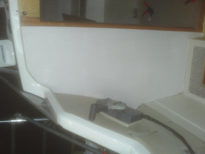

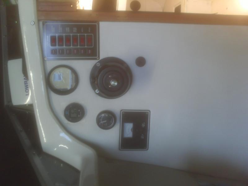

Nitrox 12.05.2012 22:20
Heut ging mal wieder ein wenig weiter.
Zunächstmal den neuen Plotter angeschlossen:)
Anhang 17760
Danach die Wand gereinigt und neu Überzogen.
Anhang 17761
Die Anzeigen montiert.
Anhang 17762
