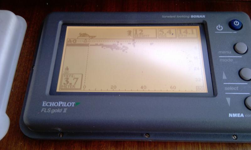

Ger B 19.04.2010 22:14
Dieser ist genau ,abgesehn von die strömung
Anhang 7755
