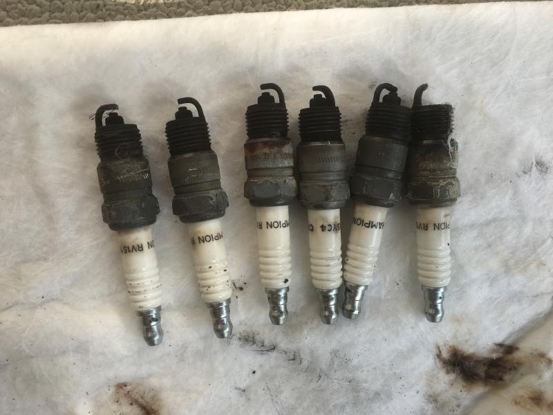

glumpo 28.09.2016 08:58
Zitat von howi (Beitrag 184202)
Das ist was ? Confus
Da zündet nicht nur alleine der Funke der Kerze, sondern irgendwelche Verbrennungsrückstände im Brennraum, es kann auch von einem defekten Ventil kommen, Abmagerung vom Kraftstoff ....usw.
Nur dafür sieht die Kerze noch zu gut aus, es fehlen Verschmelzungen.
Aber sie könnte dadurch überhitzt gewesen sein.
Der Stromer 28.09.2016 11:52
erstaunt Na ja, das hört und merkt man dann aber. Das Gemisch wird zu früh gezündet! Dabei schüttelt es alles ganz kräftig durch und der Motor "dieselt" auch beim Abschalten nach.
Ich tippe eher auf
a.) Ausreißer bei der Zündkerze (schlechte Verarbeitung / Material)
oder
b.) Einen Fehler in der Zündelektronik.
Denn ist der Zündfunke zu stark, verbrennt das Elektrodenmaterial. Und wenn der Zündfunke nicht die vorgesehene Strecke zur Entladung benutzt, kann der Massekontakt einfach abbrennen und sich dann als Stück Metall z.B. zwischen Ventil und Ventilsitz klemmen = 0 Kompression! Ventil ersetzen und Sitz neu Einschleifen ist (für Goran) nicht die Welt.
Kann übrigens auch passieren, wenn die Zündkerze lose eingeschraubt ist und der Kontakt zwischen Zündkerze und Zylinderblock einen elektrischen Widerstand aufweist.
Mein Tipp bei dieser Sache: Erstmal den Kopf runter und den Ventilsitz genau untersuchen. Auch sieht man bei abgenommenen Kopf schon, ob da noch was Anderes im Argen ist.
Aber Goran wird schon Wissen, was zu machen ist. Der packt das schon richtig an und Olaf hat für die paar Tage Saison ja noch nen Ersatzbootlol27lol27

glumpo 28.09.2016 13:11
Ich tippe eher auf
oder
Olafs Motor hat Klopfsensoren, die erkennen sowas und verziehen den Zündzeitpunkt soweit wie dies möglich ist.
Aber sollte wirklich etwas zu Glühzündungen geführt haben- so entzündete sich das Gemisch weit vor dem Zeitpunkt des Funkens oder dessen Regelung.
Trotzdem egal jetzt, wir behalten alles im Hinterkopf und Olaf macht erstmal Bilder und Aufnahmen, ab da werden die Karten eh neu gemischt und wir debattieren von vorn (tja)lol27
Ich will nur verhindern dass wir am Fehler hängenbleiben und die Ursache missachten, dann geht der Schmarrn nächste Saison von vorne los.
Also ..........jetzt alles in Betracht ziehen- reparieren - und dann die nachfolgendenen Saisons genießen
howi 01.11.2016 13:40
Überholung / Reparatur Volvo Penta 4,3 GI
So, heut hab ich mal einen Kopf runtergebaut, sieht nicht so gut aus.....
Das Debakel mit der Zündkerze war eigentlich auf dem 1. Zylinder rechts ConfusConfusConfus
Der Stromer 01.11.2016 13:50
**würg** So viel zu Chinesischen Hochleistungsprodukten. In einem Tucktuck würde die ganz sicher heute noch ihre Arbeit tun......
Neuer Kolben, Zylinderbuchse neu, Ventile und Ventilsitz neu. Na ja, bis April 2017 ist das zu schaffen. Aber nicht vergessen: Pleul, Pleullager und Kurbelwelle sehr genau untersuchen.
....und in Zukunft BOSCH-Kerzen verbauen(tja)

So, heut gings weiter :)

Also, erstes Fazit:
1 Kolben ist hinüber, sonst keine Auffälligkeiten bei den anderen Kolben.
Kurbelwelle, Pleullager super Zustand. Zylinderlaufflächen alle top (daumen)
Also Glück im Unglück, neuer Kolben rein, Zylinder hohnen und alles sollte wieder gut sein sd25
howi 18.11.2016 13:51
Goran,
das Ventil auf dem 1. Zylinder deutet aber doch darauf hin, dass das Kerzendebalkel im 1. Topf war ConfusConfusConfusConfus

glumpo 18.11.2016 16:14
Zitat von howi (Beitrag 184954)
Goran,
http://www.donau-boote.de/attachment...1&d=1478004063
Den kopf zerlegen wir eh noch
