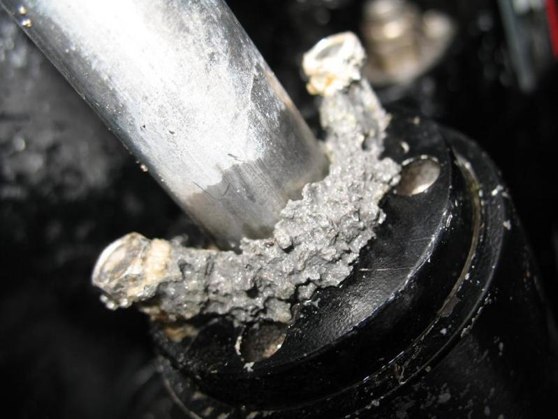

Dann schaust mal Ricos Anoden an, die haben wir letzten Jahr komplett erneuert :banghead::banghead::banghead:
howi 14.11.2010 20:33
So haben se ausgesehen, als er das Boot gekauft hat....
War angeblich nur an der Müritz unterwegs...
Anhang 10472
Dann haben wir alle erneuert, jedoch nach 1 Saison deutliche Anfressungen zu sehen.....

howi 14.11.2010 20:35
Zitat von glumpo (Beitrag 89617)
Nichts mehr dran oder?
Doch, aber deutliche Spuren zu sehen.....

howi 14.11.2010 20:45
Das ist ein Bild von Ricos Anoden, nach 1 Saison....
Nicht sehr gut zu sehen, da Bildausschnitt stark vergössert.
Aber neu sehen die nimmer aus...
howi 14.11.2010 20:48
Auch Rioc, ebenfalls nach 1 Saison....
howi 14.11.2010 20:49

Der Stromer 14.11.2010 21:37
