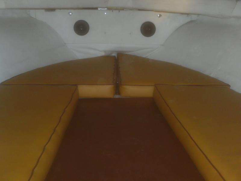

Die Kabine ist soweit mal fertig.
Anhang 17774
Anhang 17775
So kann man dann auch entspannt fahren.
Anhang 17776

hallo Rainer
sieht super aus sd25
Frage: hast die Seitenteil neben der Tür lackiert oder neu (? Material) gemacht.
ich versenk dein Schmuckstück nicht lol27lol27
Nitrox 22.05.2012 17:58
Zitat von Camper (Beitrag 140408)
hallo Rainer
Is mit Wasserfestem Kunstleder überzogen.
Hat eine leichte isolierschicht und ist deshalb nicht mehr so hart wie das blanke Holz.
Falls du sie versenkst Tauchst sie halt mit mir wieder rauf.
