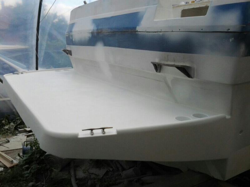

Habe im Urlaub festgestellt das meine Badeplattform zu kurz ist darum will ich sie verlängern.
Meine vorgehensweise wäre so.
Badeplattform aus Wasserfest verleihmten Platten zu Bauen und sie dann einlaminieren und am Schluss Topcoat drauf.Als belag möcht ich Flexiteak.
da kommen jetzt die Fragen.
Wieviel lagen muß ich Laminieren
Welches Fliess nehm ich her,dachte an 245gr Glasfasermatten
gehts das so überhaupt wie ich das vorhabe??
so soll es mal aussehen
http://www.aquanautics.de/bpf_28.html
bin um jeden Tipp dankbar

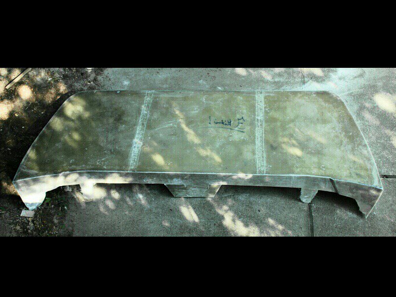

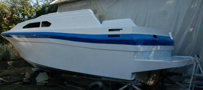

Fletcher Arrowbolt 21 30.08.2013 17:41
Zitat von Herbert91710 (Beitrag 162230)
Csabi ist da Spezialist dafür(tja)
Danke! :-)
Hier ist meine.
Anhang 22616
Anhang 22617
Anhang 22618
Anhang 22619
Anhang 22620
Anhang 22621
Meine Badeplatform ist etwa 2,6cm dick. 5mm laminat + 18mm Airex Sandwich Schaum + 3mm laminat.
www.tarakona.hu
