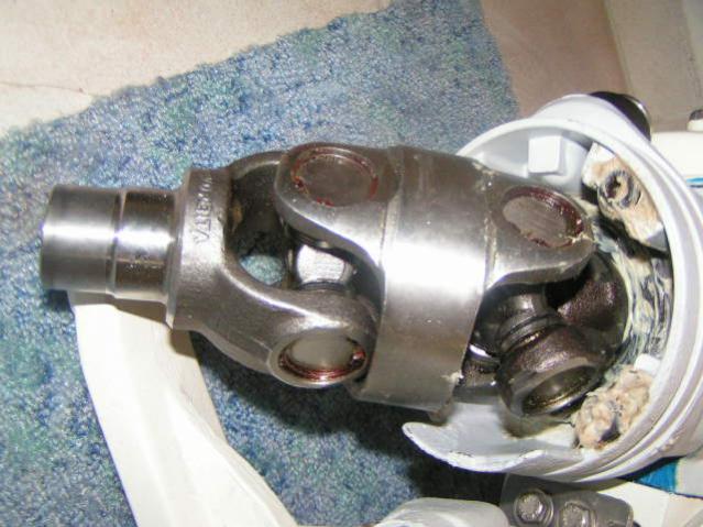

Tommy, wenn Du die Kardangelenke abschmieren willst, dann muss der Abtrieb runter, nur einige Kreuze der Gelenkwellen haben garkeine Schmienippel, einige haben sie schon. Den Käse den man Aussen abschmieren kann der betrifft nur Drehachsen wie z.B.: Lenkung Kippachse für Trimm usw. Damit können die Gelenwekllenkreuze und deren Lager nicht abgeschmiert werden. Aber mal gaz ehrlich, müssen auch nicht, wo soll denn das Fett hin? SInd doch alle gekapselt. Im Bootsbereich wird sehr gerne Übertrieben, aber gut, wenn es einen Beruhigt dann ja, schmiere sie ab(daumen) |
Guck mal zum Verständins,
Die Kreuzgelenke laufen in dem dicken Balg drin rum, wenn sie sich drehen dann will das Fett nur in Richtung Boden der LAgerbuchse, es kann nicht raus, der schöne ist von meinem Volvo, hat aber keine Fettnippel. Der andere ist von Mercruiser mit Fettnippel, und nur den kann man abschmieren.(Durch Fettpresse) http://www.donau-boote.de/attachment...1&d=1225712235 http://www.donau-boote.de/attachment...1&d=1224670429 |
