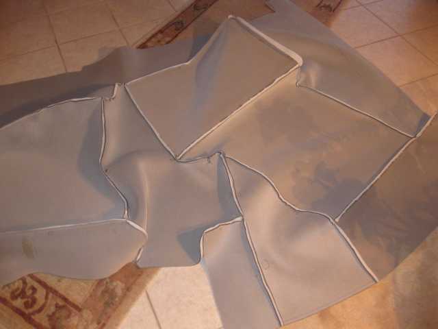

Pempelchen 11.03.2012 20:50
Wir können berichten: die Deckenverkleidung für die erste Achterkajüte ist fertig gestellt :):) - jetzt nur noch
einkleben !!
Ein Klacks !! - Schau'n mer mal... :419:
So sehen die "Fetzen" aus wenn sie zusammengenäht sind:
Anhang 16854
Dann mal eben mit Klebeband provisorisch eingeklebt... :
Anhang 16853
Paßt super!! Danke, Helga ! Vielleicht machst Du mir morgen noch die andere Seite fertig - war doch gar nicht so schwer :658: :658: und wech ! :301:
