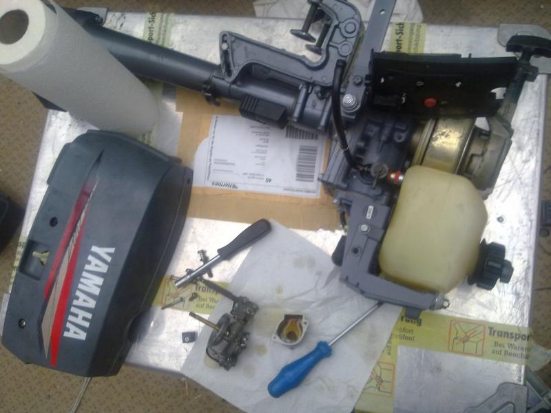

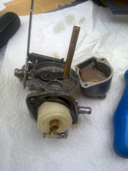

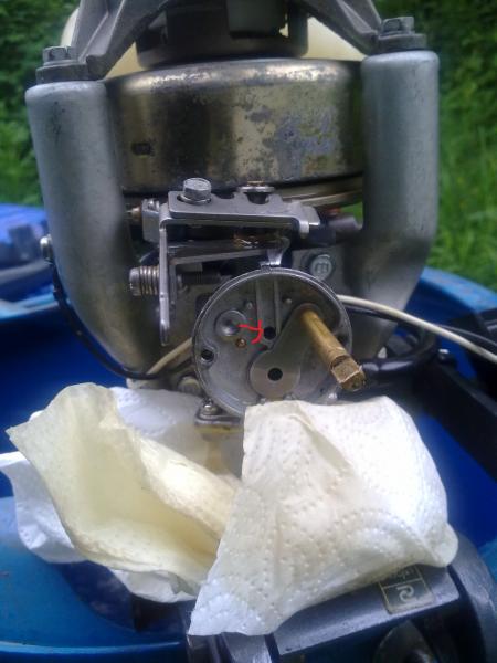

Wolf b. 13.06.2012 07:12
Danke Günni!(daumen)
Ich seh schon, das mach ich hier noch.
Hier hab ich die Tonne zum testen.
Regnet eh in Ungarn und der Wasserstand ist auch nicht der Hit.
Muß jetzt dann gleich zum WSA, den 8 PS in die Papiere eintragen lassen und sofort danach mach ich mich über den Motor.
Wolf b. 13.06.2012 07:47
Alle frei beweglich und auch die Pusteprobe erfolgreich bestanden. Confus
Ich glaub ich bau das jetzt erst mal wieder zusammen und schau ob es jetzt funktioniert.
Wirkt zwar alles sauber, aber ich reinige trotzdem vorsichtshalber mal alles.
