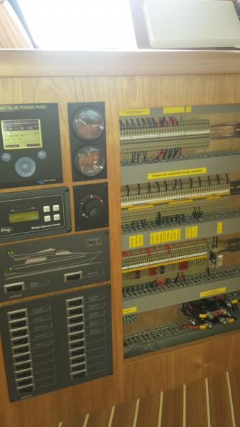

Ger B 27.07.2015 21:53
oder so
Anhang 26175
Anhang 26176
Ger B 27.07.2015 21:56
Anhang 26177
Anhang 26178

Da hab ich ja was losgetreten. Zunächst die Show nach dem Motto "meiner ist der Größte" mit tollen Schaltschränken, die auf meinem Schiffchen gar keinen Platz hätten. Ich steh immer noch vor der Frage "Wo ist Rot und minus ist plus.
Ihr habt wohl recht: Ich werde an dem Kabelknäuel vorbei neue Strippen ziehen und ein weiteres Knäuel eröffnen.
