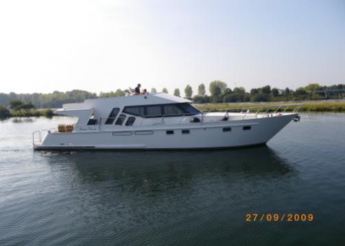

Mein winterprojekt ist der radarbugel
Wird aus aluminium wegen die größe 3.75 mtr breit und 1.40 hoch .
Und soll hydraulisch absenkbar sein .
Einziges problem ist der richtige winkel zum boot
Hits: 1140
Größe:  19,2 KB
Die schräge vom aufbau ubernemen ist denke ich zu flach .
Also seitenteile anfertigen und zur probe aufs boot halten.
