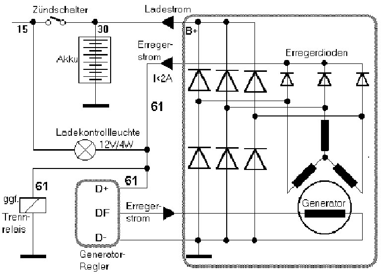

Diddää...alles Quatsch was du da verzapfst da kannst noch so nen Roman schreiben...es ergibt keinen Sinn
wenn die Lima arbeitet dann kommt von D+ immer die 12V, was hat das mit der Konntrollleuchte zu tun
Da ich meinen Stundenzähler gerade verdrahtet habe ...
61 oder D+ ist das selbe, da liegt nur Spannung an, wenn die Lima dreht,
die Ladekontrollleuchte also aus ist.
Sonst liegt die Klemme an Masse, was dann die Lampe leuchten läßßt.
Stimmt, da habe ich mich vertan D+ = 61. Aber wenn Du genau hinguckst, wirst Du feststellen, dass die Ladekontrollleuchte AUS ist, wenn der Kontakt (15) vom Zündschalter geöffnet ist. Und das habe ich gemeint. Wenn da der BZ angeschlossen ist, zählte er was ER will.
Der richtige Anschluss wäre über ein Trennrelais wie auf meinem Bildchen.
aber wenn die Lima nicht läuft kommt doch von D+ Minus...also kann der BstdZ nicht zählen, deshalb D+ an + des BstdZ (nicht das + der Kontrollleuchte)

Guten Abend ! Boot schwimmt - Motor läuft Drehzahlmesser dreht Integrierter BZ
O.K. - das war zu erwarten! Nächster Versuch Samstag!
Ich habe vom ursprünglichen Motor noch einen externen BZ - den schalte ich einfach mal auf Klemme 61, die als Ausgang an der Volvo-Elektronikbox gekennzeichnet ist - mal sehen, was passiert! Ich werden berichten!

Diese Baustellen sind erledigt! Kompass : neue Membrane eingesetzt und aufgefüllt ! Dicht (!) und eingebaut
Stundenzähler auf Klemme 61 gelegt: Es funktioniert! Zählt nur, wenn die Maschine dreht! Im Stillstand: trotz 6 Volt über das Birnchen: nix!
Besten Dank ! Ihr habt mir sehr geholfen
