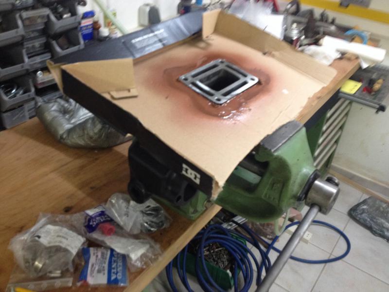

Um nicht alles einzuduseln habe ich mir eine Pappschablone geschnitten.
Die kann man gut zum Abdecken verwenden.

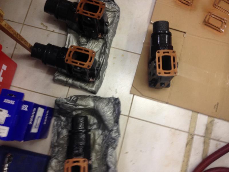

Anschließend alle Flächen beschichten , es reicht dass die Fläche die kupferfarbe annimmt.
Alt 13.03.2015, 17:17

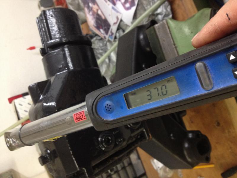

Die Knie am besten gleich mit vorgesteckten Schrauben aufsetzen damit nicht herumgeschoben werden muss.
Danach auf Drehmoment anziehen
