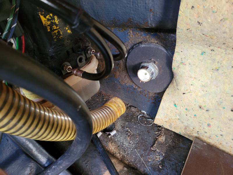

Hallo Leute,
habe am Sonntag mein altes Seeventil von der Plicht ausgebaut. Beim lösen des Ventils hat sich auch der damit verbundene Borddurchlass gedreht. Jetzt ist die Frage, ob das normal ist in einem flexiblen Dichtmaterial. Oder sollte man den raus machen und neu einkleben.
Danke Euch,
Gruß Chris

Moin Chris! Also mein Rat wäre: neu eindichten! Haben wir bei unserem Boot auch so gemacht. Wenn sich der Borddurchlass einmal gedreht hat, dann ist mit Sicherheit die Verklebung im Eimer… Es mag zwar sein, dass noch kein Wasser bis nach innen dringt, aber das Laminat könnte anfangen zu „gammeln“… Wir haben Edelstahl-Ventile eingebaut. Die haben dann fast 20 Jahre klaglos ihren Dienst getan, bis das Boot verkauft wurde…

Danke für Deine Antwort. Habe auch mit VA-Ventil geliebäugelt, habe jetzt aber Messing CR bestellt. Weiß auch nicht was mich da geritten hat.Du bist der Meinung VA ist erste Wahl? Was nimmt man als Dichtmittel her? Sikaflex Nummer wieviel?.

Unser Boot hat 20 Jahre am Stück im Wasser gelegen - 1 x im Jahr raus für neues AF. Die Edelstahl-Kugelventile waren unübertroffen außer dem direkt am Fäkalientank (ein „Chemie“-Problem) das war immer dicht - ging am Ende nur schwer auf…
Zum Eindichten habe ich immer Sikaflex genommen. Dicht wird das mit jedem Typ - für Unterwasser würde ich aber das 221 nehmen. Die Dichtfuge ist ja nur ein Hauch dick. Ich habe immer ordentlich Dichtstoff auf die Flächen drauf getan und handwarm angezogen. Nach 1 oder 2 Tagen nochmal nachziehen aber gut von außen gegen halten, damit der Film nicht reißt… Das ist dicht für immer.
Schwierig wird es erst, wenn der Borddurchlass mal wieder ab muss. Die Sika-Verklebung ist teilweise so fest, dass das Gelcoat ausreißt… 🙈
Grüße - Rainer

Wie hält man das von Außen? Habe so eine Vermutung das es mit dem "Knubel" in der Bohrung mit einem Spezialschlüssel geht. Werde ich mir wohl noch was basteln müssen oder vielleicht ist auch bei den neuen was dabei. Sika 221 sollte noch zu Hause sein.

Ich habe dafür immer einen Meißel genommen (die habe ich in allen Breiten) Dazu einen Schraubenschlüssel als Hebel… - passt! Im Borddurchlass sind unten (also: innen an der Außenseite) 2 Noppen, wo man den Meißel einklemmen kann. Das geht perfekt. Statt Meißel geht auch einfach ein Flacheisen, das man ja auf Breite trimmen kann…

Nachdem uns heute unser Katerchen verlassen hat, habe ich die Zeit genutzt um den Kopf freizubringen. Alte Borddurchführung raus, alles sauber und fettfrei gemacht und dann die neue eingebaut. Alles nochmal neu bestellt in VA wie Du gesagt hast Rainer.
