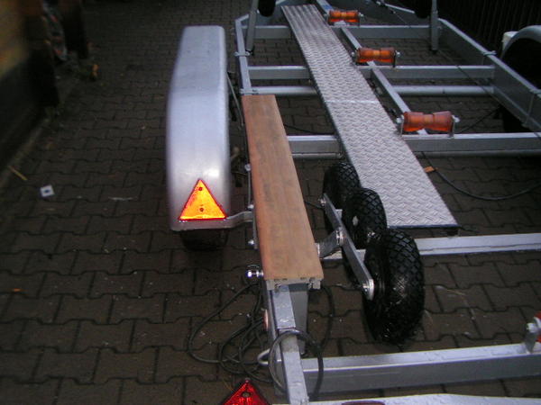

Das ist mein Hänger,

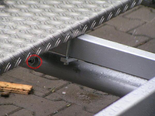

auf dem einen Bild sieht man sogar dies Verschraubung, sind 2 Stück pro Achsrohr und noch zwei Schmiernippel mit dran

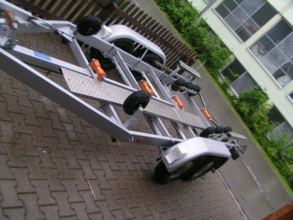

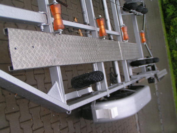

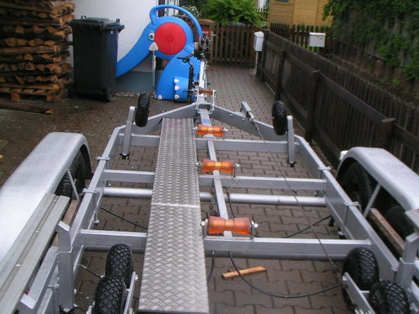

Ich liebe diesen Hänger weil er alles hat was manbraucht,
Sliphilfe, Kipprahmen, und sogar damals schon vorbereitet worden für Stossdämpfer

Hier ist die Verschraubung
