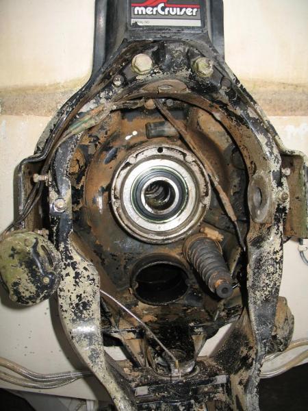

Die Sache mit dem Lager verstehe ich nicht ganz
Es kann doch nur von außen montiert werden......
Hier in der Mitte ist das Gimballager:
Hits: 8412
Größe:  60,8 KB
Goran, was sagst Du denn dazu ??

Hier mein Beitrag aus dem BF aus 2008.....
Hallo zusammen,
da mein Gimbal Lager seit letzter Saison Geräusche machte, hab ich mich dazu entschlossen, dieses Lager zu tauschen....
Antrieb abgenommen, auch gleich zum Bälge wechseln, und dann schon die Frage: Wie bekomme ich das Ding raus.....
In befreundeten Autowerkstätten nach entsprechendem "Abzieher" gefragt, Fehlanzeige !
Also, ein passendes Rohr gesucht, gefunden und rein damit. Rohr am Lager etwas angeschweist. Eine alte Bremsscheibe auf das Rohr und am anderen Ende ein Flacheisen geschweist. Mit der Bremsscheibe dann gegen das Flacheisen gehauen. Das Lager ging auf diese Weise super raus......
Wie macht Ihr denn das ? Gibts da ein spezielles Werkzeug dafür ?
Alles was ich hier im Forum gefunden habe, gab mir nicht die passende Antwort.....

Nein, ich habe doch ein passendes Werkzeug
