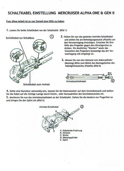

Rene hat mich bezüglich der Schaltung beim Alpha One angeschrieben.
Wir haben die gleiche Kiste...
Hab auf die Schnelle was gefunden, vielleicht hat jemand noch Tipps...

Hallo erstmal an alle. Da ich neu in diesem Forum bin möchte ich mich kurz vorstellen. Mein Name ist Rene und komme aus dem Raum Erding. Ich habe mir vor kurzem eine Sea Ray 200 cc aus dem Baujahr 1989 gekauft. Leider ist das Boot ein reiner Bastelsatz, da ich mich mit der Schaltung und dem Z-Antrieb überhaupt nicht auskenne und die Seilzüge unverbaut im Boot lagen, komme ich leider auch nicht mit der Zeichung vom Olaf alleine klar. Es wäre schön wenn mir hier jemand Tatkräftig helfen könnte. Oder eine Werkstatt empfehlen, die sowas für einen Vernümpftigen Preis erledigt.

Hallo Rene!
Erstmal herzlich willkommen im DF!
Zu deinem Proplem müsstest du mir zuerst mal etwas mehr dazu sagen!
Ist die Schaltwippe komplett, angeschraubt am Block oder lose!
Die zwei Seile müsse leicht auf Spannung gebracht werden, so dass der Microschalter (liegt unter den Seilen) auf Mittelstellung ist!
Jetzt testen ob er vorwärts und rückwärts schaltet!
Wenn nicht musst du justieren bis es klappt!
Einfach fragen wenn was unklar ist!

Die drei Züge sind:
zwei kommen von der Schaltung
einer ist der Gaszug, einer der Schaltzug!
Wenn du am Schalthebel auskuppelst geht nur der Gaszug!
einer kommt vom Antrieb:
Schaltzug zum Antrieb für Vorwärts und Rückwärts!
Schaltzug vom Schalthebel und vom Antrieb ins Röhrchen stecken und mit den kleinen Schrauben anziehen und dann mit den Einstellschrauben justieren!

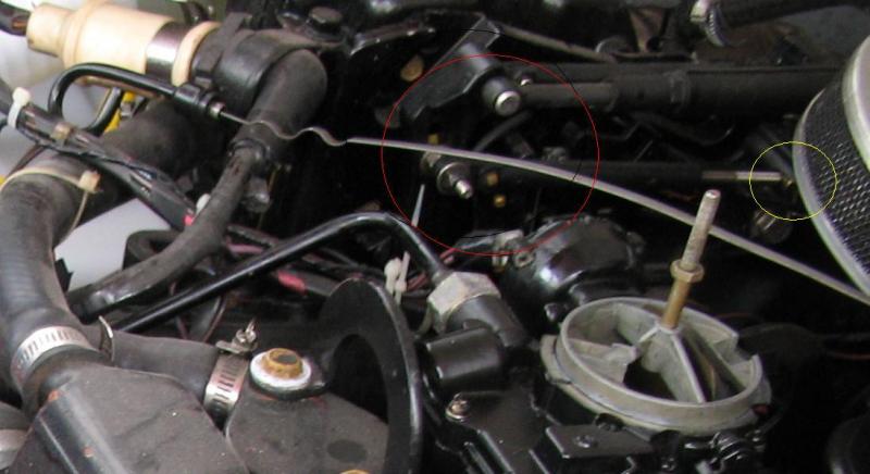

Rene schau mal das Bild an...
Der Untere kommt/geht vom/zum Antrieb.
Der Obere von der Schaltung. Wie Werner geschrieben hat, bitte den Gang auskuppeln, dann siehst welcher der Gaszug ist
Hits: 21979
Größe:  46,8 KB
Das Einstellen der Schaltung machst Du am Schaltzug, welcher zum Antrieb geht, bzw. vom Antrieb kommt.
Ist etwas zeitraubend, aber eigentlich gar net schwer.
Du lässt den Motor aus !!!!!
Dann Vorwärtsgang einlegen, jemand dreht am Prop.
In eine Richtung muss der Prop blockieren, in der anderen Richtung ohne Rattern leer gehen.
Das ganze dann genauso mit dem Rückwärtsgang, dabei muss die blockierende Drehrichtung natürlich entgegengesetzt sein....
Alt 25.07.2010, 21:57
Hab was vergessen
Die Schaltung stellst Du am Gewinde (gelber Kreis) ein.........
