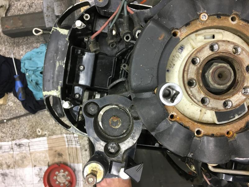

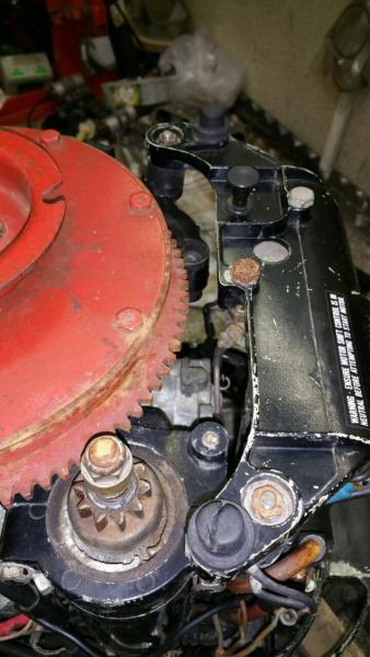

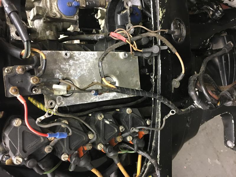

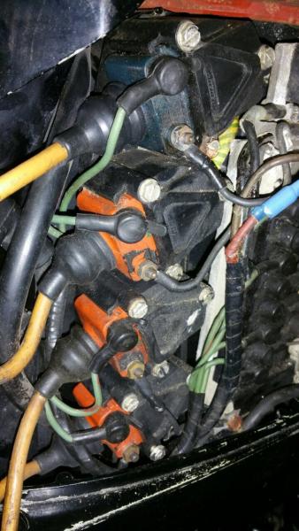

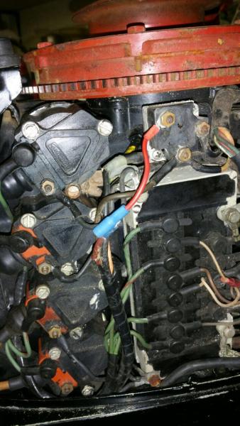

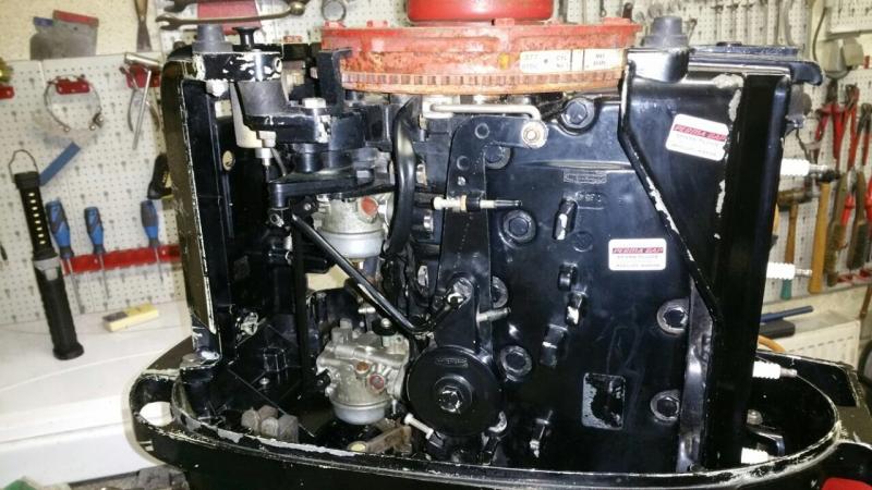

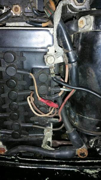

Moin,

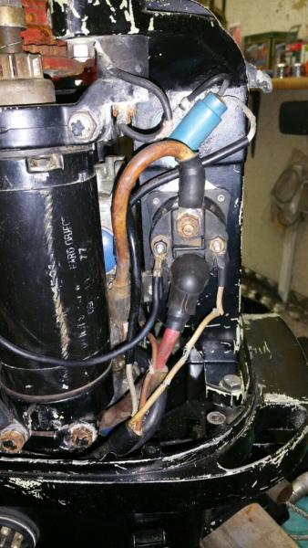

ich habe mir diesen Aussenborder zugelegt.
Der Motor lief echt gut es waren nur die Kabel porös. Ich habe diese alle erneuert. Aber jetzt hat er keinen Zündfunken mehr. Beim erneuern der Kabel, habe ich festgestellt, dass eine Mutter auf dem (ich vermute das ist der Lichtmaschinenregler) schief aufgedreht war.
Beim versuch diese zu lösen, hat sich dann der Gewindestift im Regler mitgedreht. Habe das aber leider erst nach einigen Umdrehungen gemerkt
Wer kann helfen?

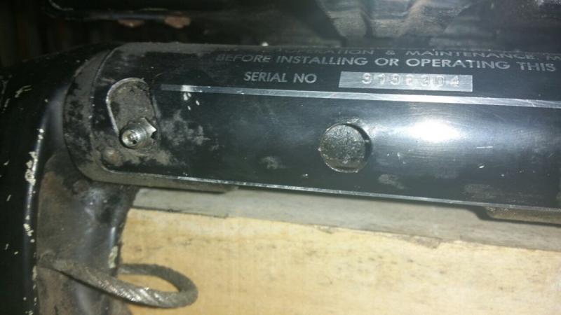

Habe hier noch die Seriennummer
9196304

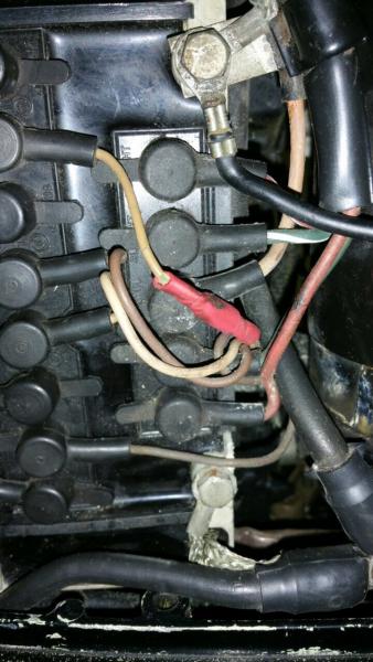

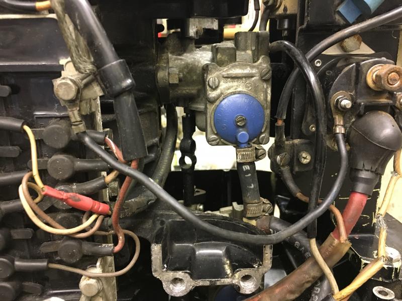

weitere Bilder

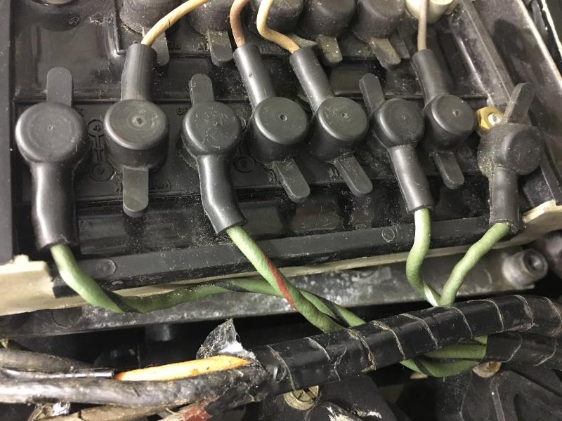

Standard Anhang 2
weitere Bilder

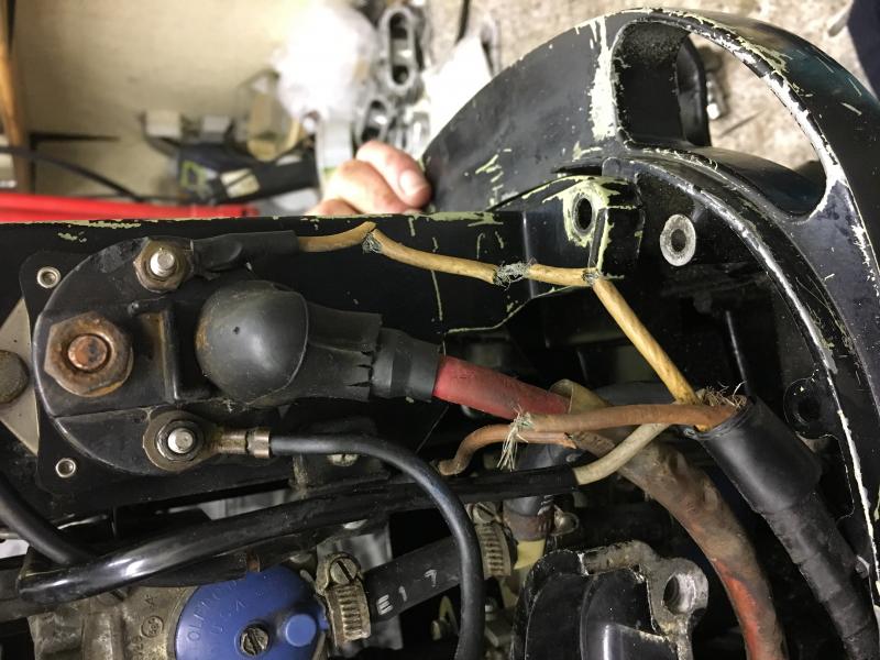

Standard Anhang3
weitere Bilder

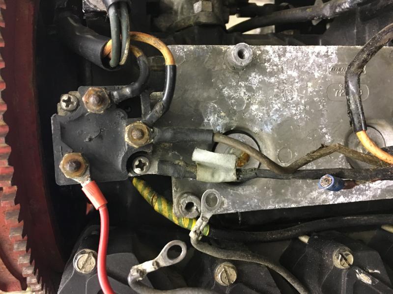

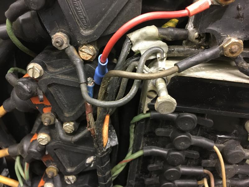

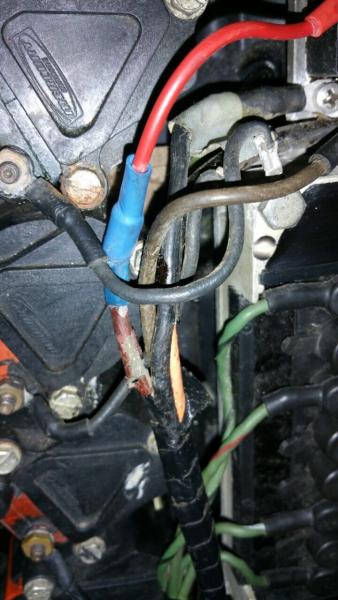

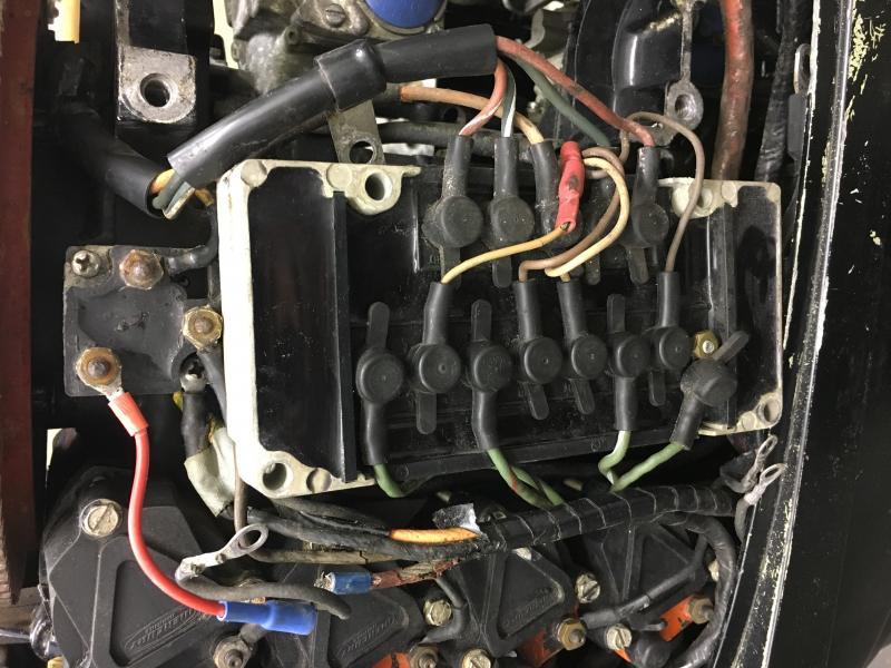

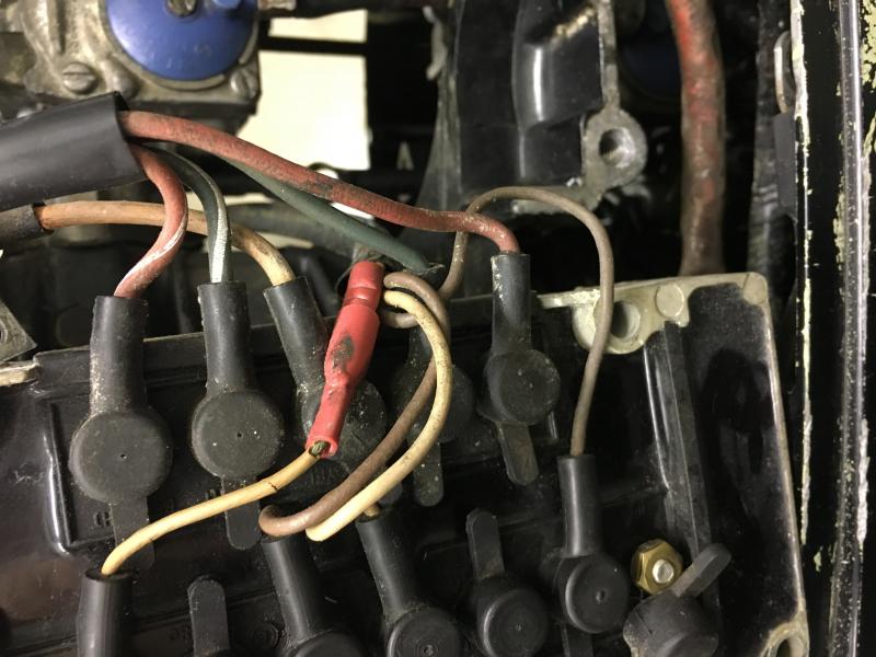

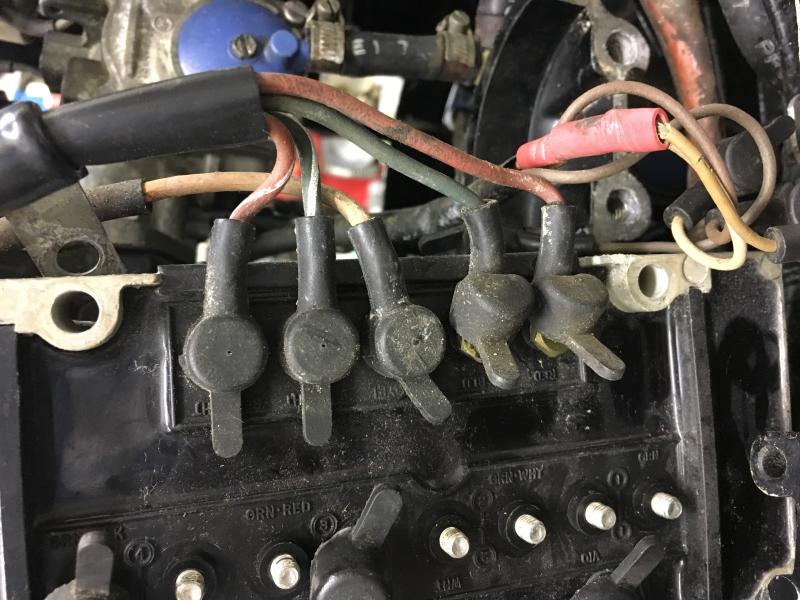

Standard Auf diesem Bild ist das Teil zu sehen
Dieses Teil, ist das was ich vermute was defekt ist.
Der rechte Kabelanschluss(gelb-rot und grau) hat sich mitgedreht. Die beiden Anderen(+ und gelb) sind ok.
Ich habe die Kerzen herausgenommen und den Motor mit dem Anlasser drehen lassen.
am roten Kabel waren 12,68 Volt an den anderen beiden kamen aber nur zwischen 1,47 und 4,08 Volt an. Das war dann genau an den 4 Anschlüssen, die dann von der Lichmaschine an die Elektronikbox gehen das gleiche. Also eine Unterversorgung. Zu wenig Leistung (Volt Ampere) an der Elektronikbox. Somit können die Zündspulen keine Funken erzeugen.
Für Vorschläge bin ich offen. Der Motor lief echt wie ein Uhrwerk der hat wenig Betriebsstunden.
