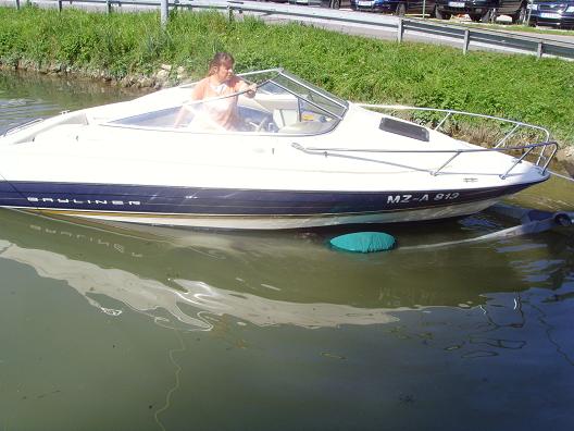

Wird schon schief gehen. Aber denk dran, beim Rausslippen den Trailer nur so weit ins Wasser, dass die 2.Rolle gerade so ins Wasser eintaucht. Wenn du weiter reinfährst, macht dein Boot wieder was es will und bleibt nicht auf den Rollen ...
Wieso nicht??
wenn ich vorne einhänge und eine Rolle belastet ist dann muss es sich doch gradstellen, das machts doch jetzt auch

Wieso nicht??
Ja genau und ich belaste die oberste Rolle, bei der die Sliphilfe angebracht ist. Wenn die unter Wasser ist, wird sie nicht belastet ...
Also bei dir dann die 3te ...
Liebe Grüsse

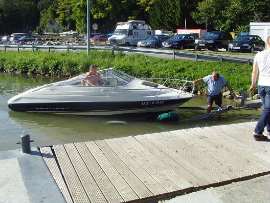

Hallo Peter,
zum einen sind die Langauflagen deutlich billiger, was wiederum für die Amis spricht, zum anderen unterstützen sie leider das Boot nicht an der richtigen Stelle.
Ich kenne zwei Boote, die nachweislich durch Lanfauflagen Risse in den Gecoat bekommen haben. Das Boot ist seitlich am Rumpf weit weniger belastungsfähig als am Kiel !
Hallo Thomas,
das kann ich so leider kaum glauben.
In USA haben alle Trailer die direkt mit dem fabrikneuen Boot vom Hersteller ausgeliefert werden, Langauflagen.
Wenn dieses Prinzip nicht absolut sicher wäre, könnten die Ami-Hersteller bei dem ultra-scharfen US-Gewährleistungsrecht recht schnell zumachen.
Natürlich sind die Langauflagen billiger, ist das deshalb schlechter, weil billiger ?
Die Anzahl der Slipvorgänge in USA ist sicher um Faktoren höher, als bei uns. So ganz verkehrt ist es wohl nicht.
Natürlich muß man den Trailer relativ weit versenken, nur wo ist der Unterschied, ob ich bis oberhalb der Bremse oder bis über das Schutzblech versenke ?
Nur slippe ich so in 30 sek. runter und in 1 Minute rauf. Jeweils mit Motor
rauf und runter fahren.
An der Winde einhängen fertig.
Gruß Peter

Hallo Thomas,
Gruß Peter
Die stabilste Auflagemöglichkeit ist definitiv der Kiel, der ist um Welten stabiler als die Flächen auf der Seite.
Ausserdem hast du ja gerade selbst schon ein Arbgument geliefert - den Trailer zu versenken.
Ich z.B. slippe regelmässig in Kroatien und zwar ohne dass die Naben ins Wasser kommen ...
