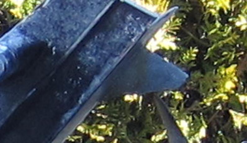

Das ist ein Bild von Ricos Anoden, nach 1 Saison....
Nicht sehr gut zu sehen, da Bildausschnitt stark vergössert.
Aber neu sehen die nimmer aus...

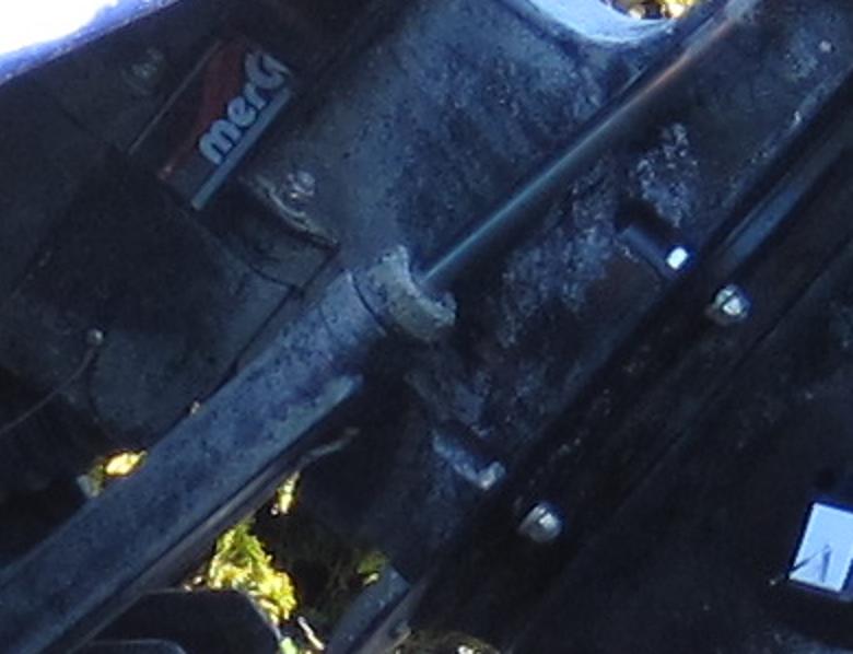

Auch Rioc, ebenfalls nach 1 Saison....

Ich gehe also schon davon aus, das meine Mercathode was bringt

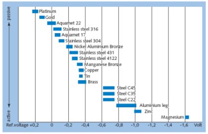

Mei Boot ist jetzt 24 Jahre alt es war am ganzen Schiff nicht eine OA. Habe einen IB mit Welle, Welle VA Propeller Bronze. Habe noch immer die erste Welle und den ersten Propeller es sind nirgends Auflösungserscheinungen zu bemerken.
Habe vor ca. 10 Jahren ein Bugstrahlruder eingebaut (VETUS) an dem ist eine OA diese zeugt allerdings leichte Beschädigungen.
Dieter der Ball gehört dir
Man oh man. Edelstahl und Bronze liegen so dicht bei einander, da passiert nichts. Was meinst Du wohl, warum unsere Altvorderen diese Kombination eingesetzt haben? Weil die Erfahrung zeigte, dass das die Beste Kombination war und ist. Guckst Du hier:

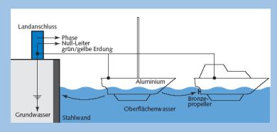

Und keine elektrische Verbindung Landstrom > Maschine
Sigi, dass kommt darauf an, wie. Tödlich ist die Erdleitung (grün/gelb) mit auf das Schiff zu schleifen. Das weglassen DARFST DU ABER NUR, wenn Du eine galvanische Trennung vom Landstrom zur Bordversorgung vornimmst.
So was heißt Trenntransformator. Hier das Beispiel, wie so eine galvanische Verbindung zum Landstrom aussieht:
Der Alukahn in der Mitte wird so in 1, 2 bis 5 Jahren absaufen, weil der Alurumpf nur noch aus Löchern besteht. Hier hilft dann nur eine Supergute Lackierung oder halt galvanische Trennung vom Landstrom ohne Erdungsleitung.
