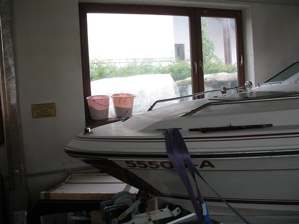

Dieser Absatz vorne, stört mich total.
Hab keine Ahnung, warum die das Ding so gebaut haben...
Ohne den Absatz, hätten wir es auch einfacher, oder ?
Wie können ja die Schräge auch mittig mitschneiden, dann legt sich der ganze Deckel schön auf den Rest des Bugs wenn er offen steht
Zum Glück bin ich überzeugt davon, dass Du weisst, was Du machst
Das überlasse ich Dir Wie Du es bei Dir machen würdest
UUUps, ich denke Du vertraust mir bischen zu viel, Du bist der der es dann täglich anschauen muss, ich kann es so ausführen wie Du es wünschst, aber Du must sagen wie es sein soll
