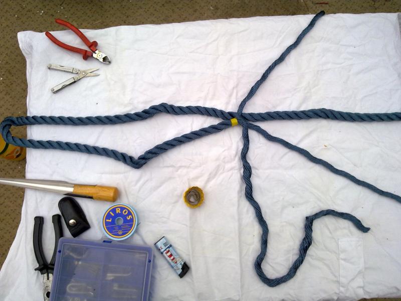

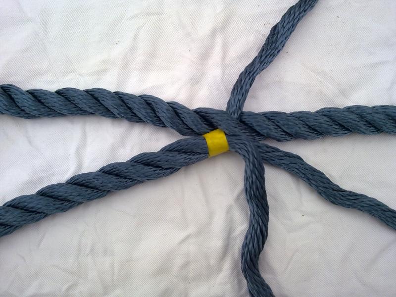

Das wichtigste ist der Anfang.
Man legt also die aufgedröselten Kardeele wie oben über das Seil.
Das mittlere steckt man gegen den Schlag durch.
Wichtig ist jetzt, das linke aufgedröselte Kardeel durch das Seilkardeel links vom Ersten zu stecken und das rechte duch das Kardeel rechts davon.

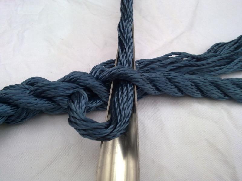

Hilfreich dabei ist ein Hohlspieker wie hier zu sehen.
Hits: 5963
Größe:  50,8 KB Name:  25032011772.jpg
Hits: 5784
Größe:  50,8 KB
Habe ich jedes der 3 Kardeele einmal durchgesteckt, ist das der erste Durchstich. Jetzt und nach jedem Duchstich alle drei Kardeele gleichmäßig fest ziehen.

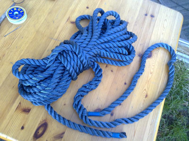

Alt 07.04.2011, 21:59
Eigentlich wollte ich schon lange beide fertig haben, aber es kam etwas Arbeit dazwischen.
Heute hatte ich dann keine Lust mehr und widmete mich angenehmeren.
Vernähen und abtakeln des Spleißendes. Vollkommen nice to have, bei meinen eigenen mache ich das nicht.

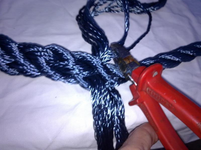

Zuerst steche ich 2 mal durch und achte darauf damit die Enden der Spleißkardeele und gleichzeitig einen Seilkardeel zu treffen. Dadurch kann sich nichts lockern, was es sonst aber auch nicht machen würde.
