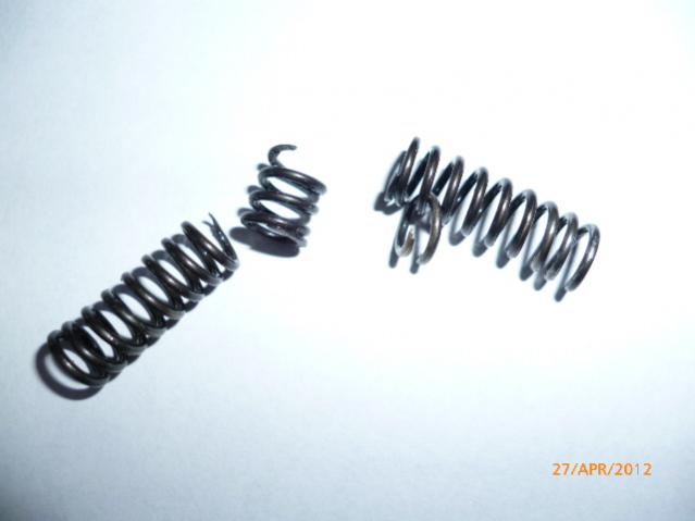

Dank der Hilfe hier von Günni habe ich 4 Federn im Steuerblock gefunden. 2 davon waren gebrochen.
Jetzt klappt es wieder mit der Lenkung und die Soulfly kann wieder auf die Donau
DANKE GÜNTER
Alt 27.04.2012, 08:50
Hier sind die Übeltäter....gebrochene Federn im Vetus Steuerblock
DANKE GÜNTER
