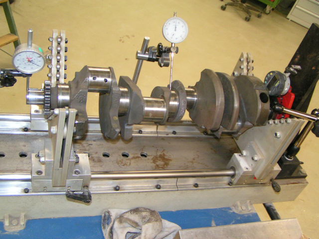

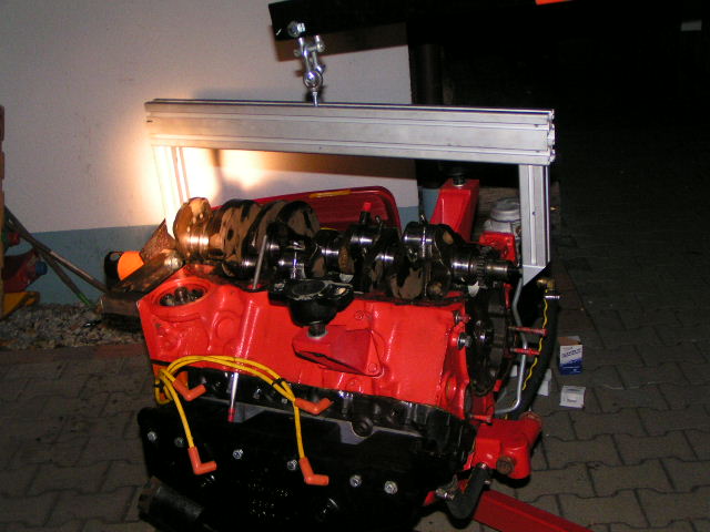

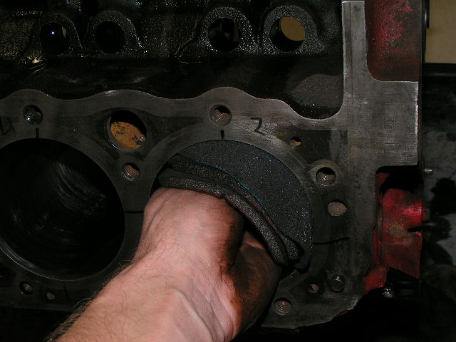

Anfangs dachte ich mir auch , Blödsinn, Krampf, taugt nichts, aber nun möchte ich nur noch so nen ollen V8, nichts anderes ins Boot als wie nen alten Motor
dem seine Kurbelwelle kannst sogar noch von HAnd mit Schleifleinen schleifen
Zylinder mit Schleifpapier Honen
das geht alles, und von den Teilepreisen ( kfz Teile, nix MArine) nicht zu reden
Sogar ganz alleine in dunkler Nacht Kurbelwelle einbauen obwohl alle Kolben mit Pleul drinstecken in den Zylinder.
