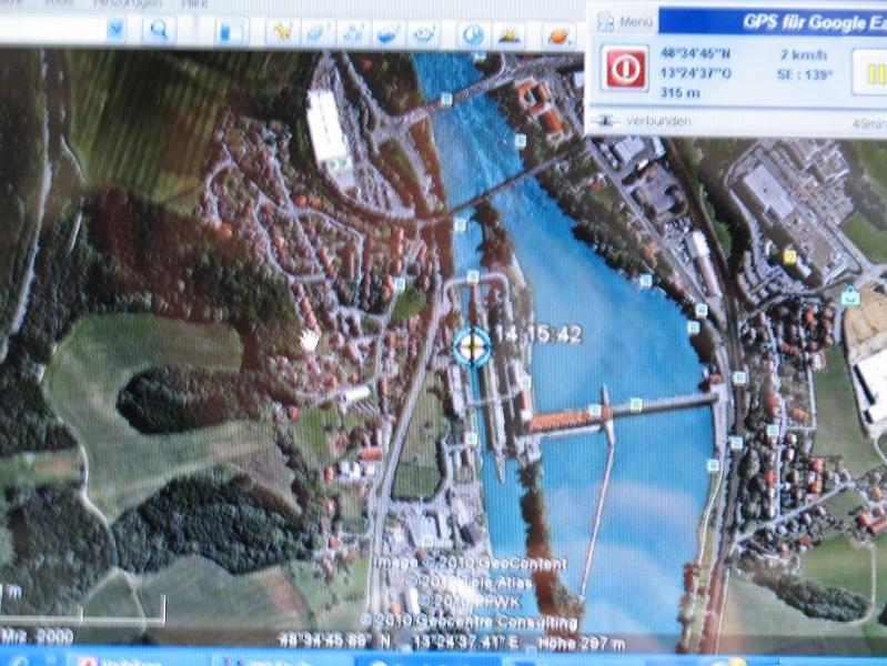

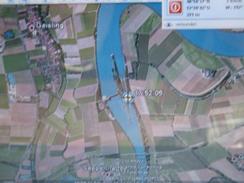

Hier noch ein paar Fotos zum Thema.....
Hallo Olaf,
hat dein Netbook GPS oder verwendest du einen exteren GPS-Sensor?
Michl

hai Olaf
durch die obere (Bild) bin i erst gfohrn.

Hallo Olaf,
Netbook hat internes GPS, hab aber eine externe GPS Maus angeschlossen......
