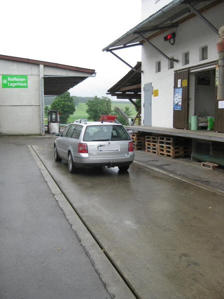

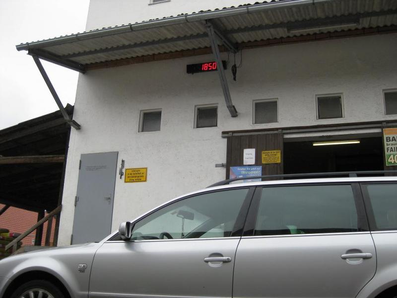

Das Leergewicht wird standardmäßig eingetragen bei mir 1740 kg unten im Text steht noch ein Zusatz
Abhängig von der Ausführung bis 1960kg !
Also habe ich mit meinen TÜV Menschen gesprochen der sage Wiegen lassen ! Bestätigung Wag schein mit Bilder vom Auto mit Wage bringen und er trägt es um

Alt 18.06.2010, 23:24
Benutzerbild von Bootammeer
Registriert seit: 30.05.2009
Ort: zuhause
Beiträge: 925
Thanks: 646
Auf der Wage
