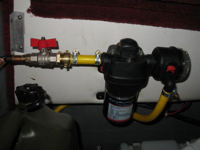

Alt 22.07.2010, 06:47
Hier hab ich jetzt das Bild....
Schaut aus wie ein kleines Wasserwerk, und Kupferleitungen noch dazu
Grüße aus Passau, Mirsad
