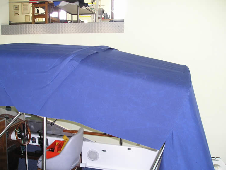

Der nächste Schritt ist die Montage des Verdeckhinterteils.
Zuerst nochmal brav kontrollieren, ob auch alles faltenfrei und stramm sitzt (die Verdeckoberteile sind jetzt schon so stramm wie Trommeln, ohne dass wir alles schon zu 100% montiert haben), dann das Hinterteil montieren.
Danach kommt dann allerlei "unnützes" Beiwerk und Kruschelarbeit: Überlappungen stecken, Klett anzeichen, RV vom Hinterteil und die Scheibe festlegen)
Genauso wie dann die seitliche Form vom Oberteil, nach der dann der überstehende Stoff weggeschnitten wird.
Es muss jetzt alles mehr oder weniger fertig gemacht werden, dass der letzte Schritt dann vorgenommen werden kann: Anfertigen der Seitenteile

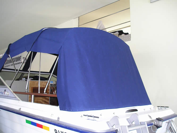

Es sind Überlappungen gesteckt, Klett angenäht, die zwei RV hinten und die Scheibe hinten drinnen.
Seitlich die Kontur vom Oberteil angezeichnet und geschnitten.
Im Grunde nicht viel, macht aber viel Arbeit.
