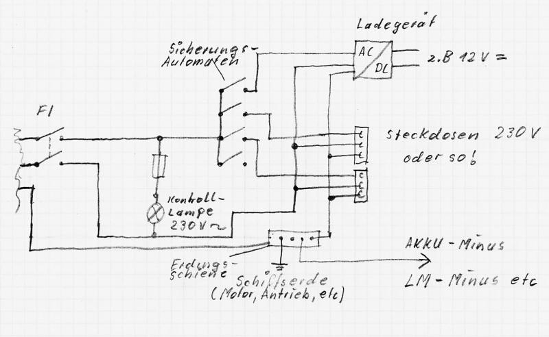

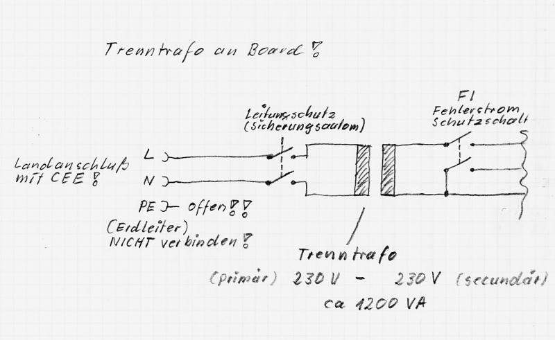

So, etzetle! Zwei Bildchen, bitte hintereinander denken. FI natürlich nur 1 x. Und drann denken: Landerde (grün/gelb) wird NICHT angeschlossen!!!!

So, auch hier nochmal Trenntrafo an Bord für 230 V Landanschluss!
Zwei Bildchen, bitte hintereinander denken, FI natürlich nur 1 x.
Moinmoin Dieter,
vielen Dank für das Schaltbild Ich hab da mal ne Frage: Wenn der Schutzleiter vom Landanschluß nun doch angeschlossen sein sollte, könnte das eine Erklärung für megatierisch zerfressene Antriebe sein? Ich hab da mittlerweile schon mehr Opferanoden dran als Kugeln am Christbaum, aber das einzige was sich langsam aber sicher aufopfert sind meine Antriebe
Michl
Michl
