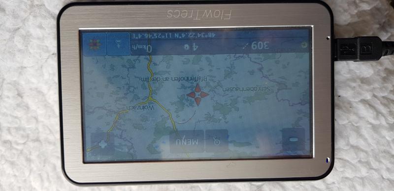

Jetzt werden wieder Satelliten angezeigt. Jetzt braucht es noch neuen Akku.
Gruß Chris

Sorry,war wieder auf dem Kopf

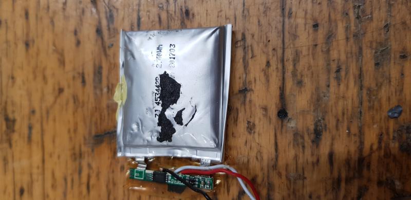

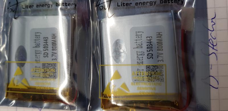

Gestern Akku gewechselt. Hier der vergleich alt und neu.Die Neuen sind glatt und nicht aufgebläht.

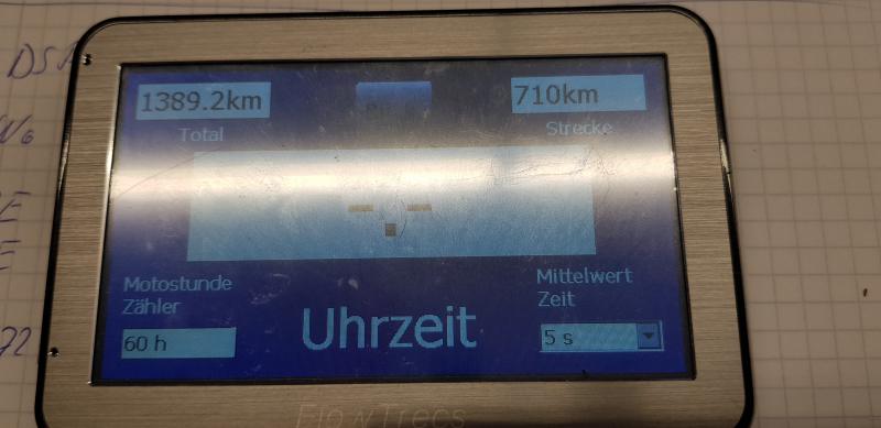

Jetzt läuft das Teil auch wieder ohne Kabel und die Daten sind auch erhalten geblieben.
Leider haben die neuen Akkus nur 2 Kabel, aber nach bisschen überlegen habe ich das Weiße einfach wie bei der alten mittig angelötet. Funkt!!!
