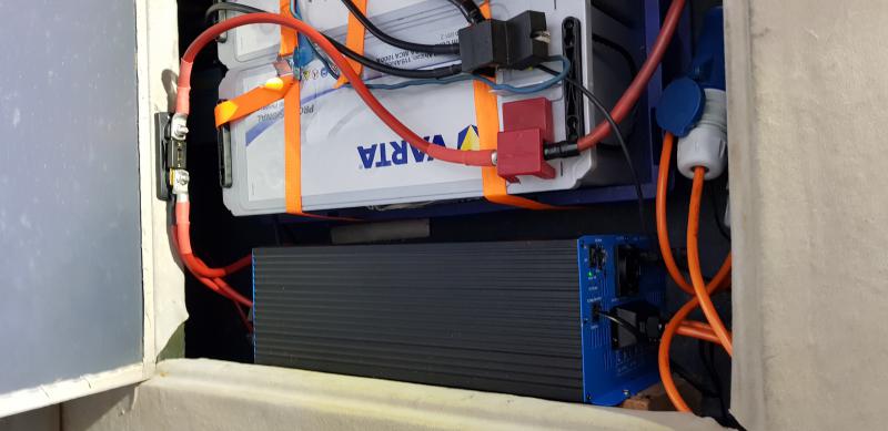

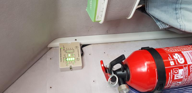

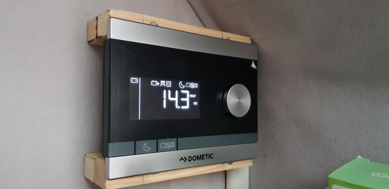

Das Problem welches ich habe ist, das mir auch der Lade Inverter Hersteller gesagt hat, das die Entwickler gerade dran sind die Technik so umzustellen das es mit FI vernünftig geht. Was bei WOMO funktioniert geht nicht automatisch auf dem Wasser auch, zumindest stabil. Habe das Teil jetzt wieder eingebaut und macht Strom und hält jetzt auch schon wieder länger als das DOME.... Teil.
Leider ist die Fernbedienung nicht so schön wie bei Dometic aber ......

Hallo Chris,
ich verwende (lt. Foto) ein ähnlichs Teil und habe die gleichen "Probleme". Richtig lösen könnte man das nur mit Trenntrafo vom Landanschluss her usw.
Eine der Schwierigkeiten / Herausforderungen liegt hier darin, dass das Teil auch Ladegerät ist und daher mit Landstrom verbunden ist. Und da wiederum sichergestellt werden sollte/muss was Phase und Nullleiter ist.
Die etwas teureren Hersteller für Boardelektrik trennen aus diesem Grund gerne die einzelnen Komponenten. Also extra Ladegerät, extra Spannungswandler, extra Umschaltung zwischen Landanschluss - Spannungswandler Versorgung, ..... usw.

Hallo Gerhard,
Genau da ist das Problem, und so habe ich jetzt im Verbindungsbereich auch alle Schuko Stecker rausgeschmissen und nur noch CECON Camping verbaut. Bin dann auch noch vom Landanschluß bis zum Inverter alle Verbindungen durchgegangen und gemessen das Phase und Null nicht wechseln. Jetzt bekomme ich nur noch Probleme wenn die Säule falsch angeschlossen ist. Habe nämlich auch mal mit dem Gedanken gespielt das man die Steckdosen wie in einem alten Haus mit 2 Leiter Verkabelung anschließen könnte. Ganz Ganz großer Fehler.
