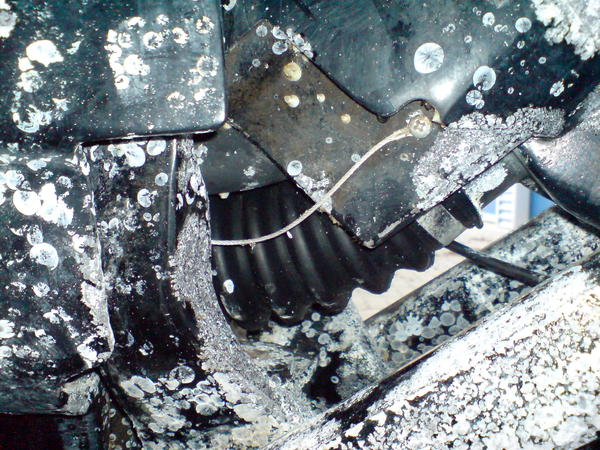

Jetzt möchte ich noch folgendes in die Runde werfen:
Warum waren am Antrieb, alle Schrauben und Kabel aus Edelstahl dick mit Kalk(?) überzogen.Sie sahen fast aus wie kleine Wespennester.

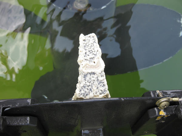

schau mal, der hat Alu im Brakwasser, alles in Ordnung

Der hat Zink im Salzwasser, ( ich tendiere ja auch zu Zink), und tortzdem stimmts net ganz.
Hat aber keinen LAndanschluss oder ähnliches.
