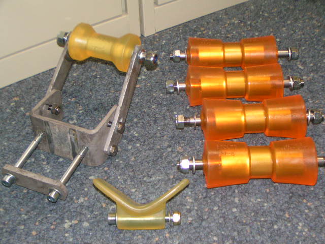

Bei Balu habe ich die gelben Rollen, laufen seidenweich und das Boot rutsch von selber ins Wassser, einfach aushängen.
Bei Wellcraft sind die schwarzen verbaut, aber gleich 10 Kielrollen, braucht dadurch auch nen kleinen Schubser.
Ich würde die gelben nehmen, dafür so Preiswert wie nur möglich

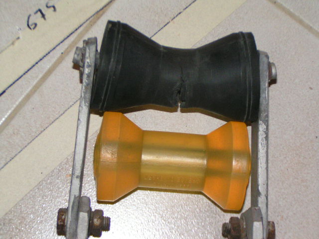

Also, ich habe 4 schwarze und die Taugen nix. Sind mittlerweile schon recht unrund geworden, so dass mein Boot kaum mehr drauf rollt. Werde sie wohl mal austauschen.

Die Schwarzen haben auch nur so kleine Buchserl drinnen, der Gummi selbst wird auch schnell hart in der .
Da sind die Pur-Rollen schon ganz edel
Alt 17.12.2009, 21:28
Schau mal auf das Bild oben, wenig Pur viel Stahl
und ich glaube nur deshalb verbiegt sich da nichts

Meine sehen ein wenig anders deformiert aus. Weder irgendwo durchgerissen, noch verbogen, einfach nur ein wenig plattgedrückt. Denke da gibt es verschiedene Ausführungen.
Was blöde ist, dass ich meine Stingi auf dem Trailer liegend keinen cm bewegen kann. Brauch jedes mal ne Winde dazu.

Das Bewegen geht bei Balu auch nicht, trotz Stolz-Rollen und megagutem Fett,
also wegen dem brauchst Dir keien neunen Rollen kaufen, Plattgedrückt ist o.k. das stört wirklich

Hab sie bei Cyrus gekauft, war damals der billigste Weit und breit
die großen haben so ca.knapp 20€ gekostet, aber mach mich nicht am Preis fest, ich weiß es nimmer genau
