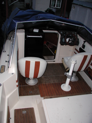

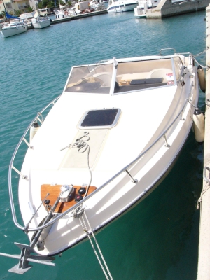

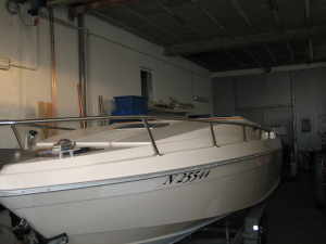

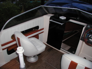

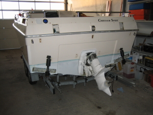

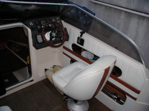

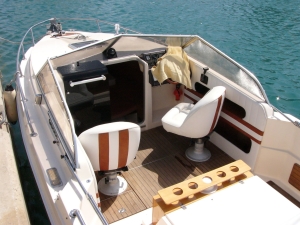

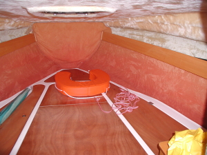

Standard Vor dem Umbau
Hier einige Bilder vor dem Umbau
Gruß Mike

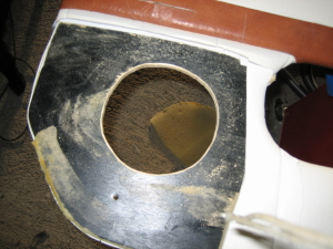

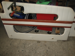

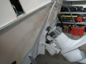

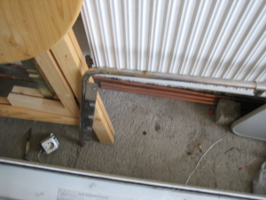

Standard Die ersten Änderungen

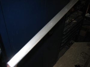

Was bis jetzt erledigt wurde:
Badeplattform zerlegt Teakholz geschliffen
Armaturenbrett zerlegt und vorbereitet
Polsterung komplett entfernt
Seitenteile hergerichtet für den Einbau.
Lautsprecher, Beleuchtung, Schaltung
Sitze Demontiert
Scheiben ausgebaut
Scheibenrahmen zerlegt mit Metallknetmasse wurden die Bohrlöcher verschlossen und verschliffen, zum Pulverbeschichten gebracht
Hits: 4685
Größe:  79,4 KB
Hits: 4550
Größe:  64,7 KBName:  IMG_0250.JPG
Hits: 4533
Größe:  73,0 KBName:  IMG_0261.JPG
Hits: 4513
Größe:  77,6 KB
Hits: 4654
Größe:  77,8 KBName:  IMG_0271.JPG
Hits: 4504
Größe:  79,9 KBName:  IMG_0272.JPG
Hits: 4422
Größe:  63,6 KB
Gruß Mike
Bootverkauf/Shop/Werkstatt:
Homepage www.azzurro-mare.at

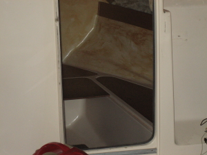

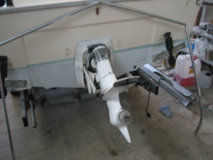

2. Staffel der Arbeiten
Gruß Mike

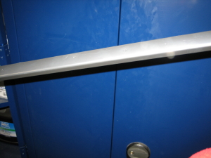

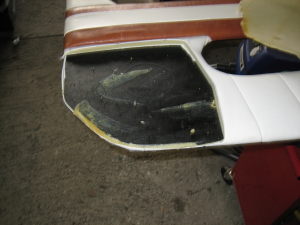

Scheibenrahmen:
Da haben wir eine Niederlage erlitten, die Metallknettmasse die wir verwendet haben um die Bohrlöcher zu verschließen hat bei der Pulverbeschichtung nachgegeben
Jetzt müssen wir den ganzen Rahmen nochmals alle Bohrlöcher öffnen zum Aluschweisser gehen und die Löcher verschweissen lassen
Hätten wir es gleich so gemacht dann hätten wir uns Arbeit gespart.
Aber die Farbe schaut megagoil aus

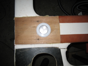

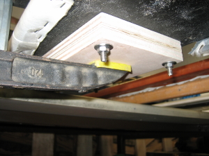

Mit dem Armaturenbrett wurde auch bereits begonnen, alle Löcher verschliessen und verschleifen.
Gruß Mike

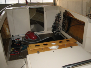

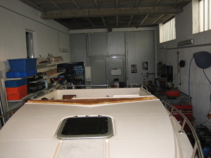

So ist der Ist Zustand seit gestern
Gruß Mike
