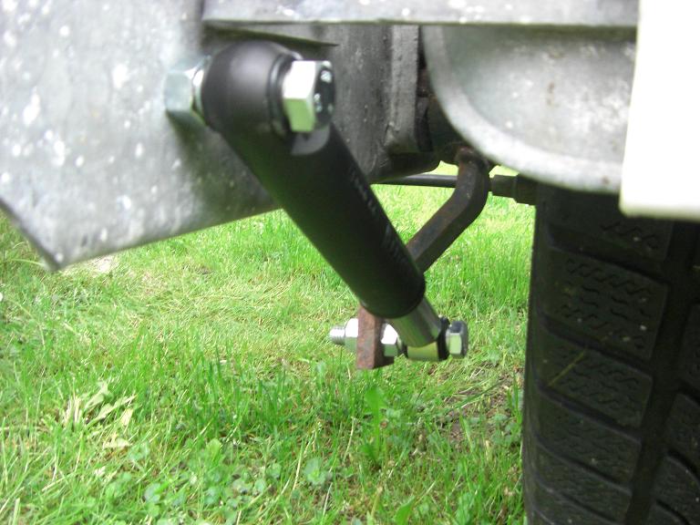

So hab mir vier Stoßdämpferchen für meinen Trailer gegönnt Hoff die bringen noch ein bisschen mehr Stabilität beim fahren
Servus ! Tobi
Alt 14.05.2010, 07:00
Hallo Tobi!
Hatte deine Achse schon den Knubbel dran?
Oder hast den selbst angeschweisst?
Bitte berichte dein erfahrung!

Der War bei mir (Steinbacher) schon dran.
Werd dann berichten, erhoff mir ein ruhigeres Fahren, da es offenbar nicht mehr so stark wackeln soll

Also Werner,
hab heute mein Boot geholt und bin ca. 70 km Landstraße gefahren. Ich muss sagen, dass es einen wirklich großen Unterschied macht. Allerdings hab ich auch noch breitere Reifen am Trailer drauf als zuvor. Aber die Investition war`s auf jedefall Wert

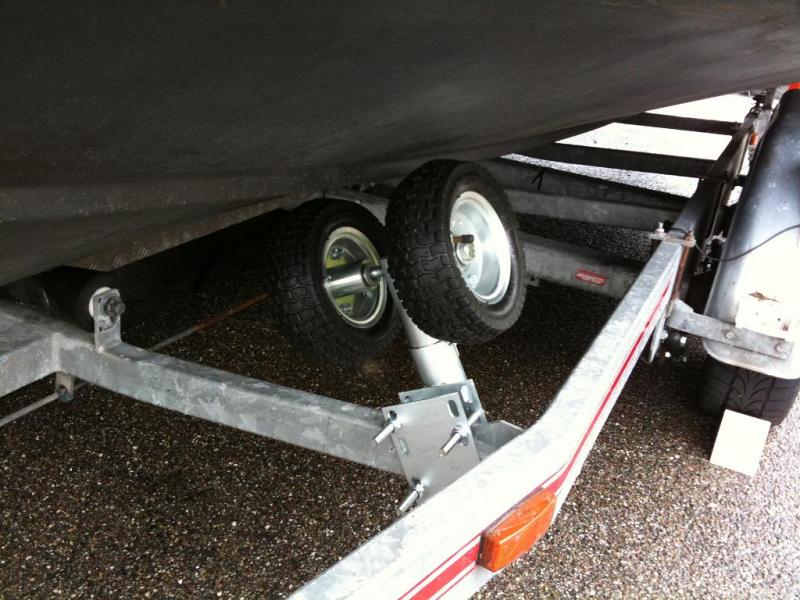

Hab jetzt heute noch Stützräder mit Luftreifen montiert. Soll noch ein bisschen was für den Seitenhalt bringen
Hallo Tobi,
Stoßdämpfer habe ich mir auch schon überlegt. So ein Knuppel an der Achse ist bei mir dran. Nur das Loch in dem Du den Stoßdämpfer oben befestigt hast, hab ich glaube ich nicht. War das bei Dir schon drin? Oder woher wusstest Du wo Du es Bohren musst?
Seit ich allerdings den Reifendruck von 3,7 auf die vorgeschriebenen 4,5 BAR erhöt habe läuft der Trailer auch erheblich besser.

Hallo Christian,
die Löcher am Achsrahmen waren bei mir auch schon drin. Hab alles bei Steinbacher bestellt und somit hat das dann auch gepasst
Der Trailer läuft jetzt deutlich ruhiger, vorallem schaukelt er kaum noch auf
