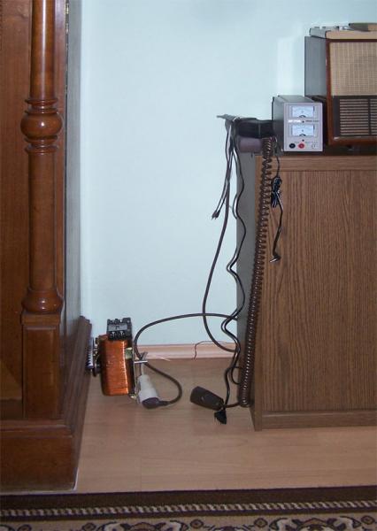

Hallo DF'ler,
Ich suche einen kleinen Schrank oder Kommode. Höhe bis ca. 120cm, Tiefe nicht über 40cm, Breite von 40 bis 60cm. Mit Tür oder Schubladen, ist egal.
Es sollte aber etwas zu den vorhandenen Möbeln passen, also Nussbaumfarben oder Eiche dunkel. Bildchen, wo das Stück hin soll, anbei:
Vielen dank im Voraus!
Für Neugierige: Da soll ein Trenntrafo mit Messgeräten und ein Netzteil eingebaut werden, die jetzt immer aus diversen Schubladen gekramt werden müssen
