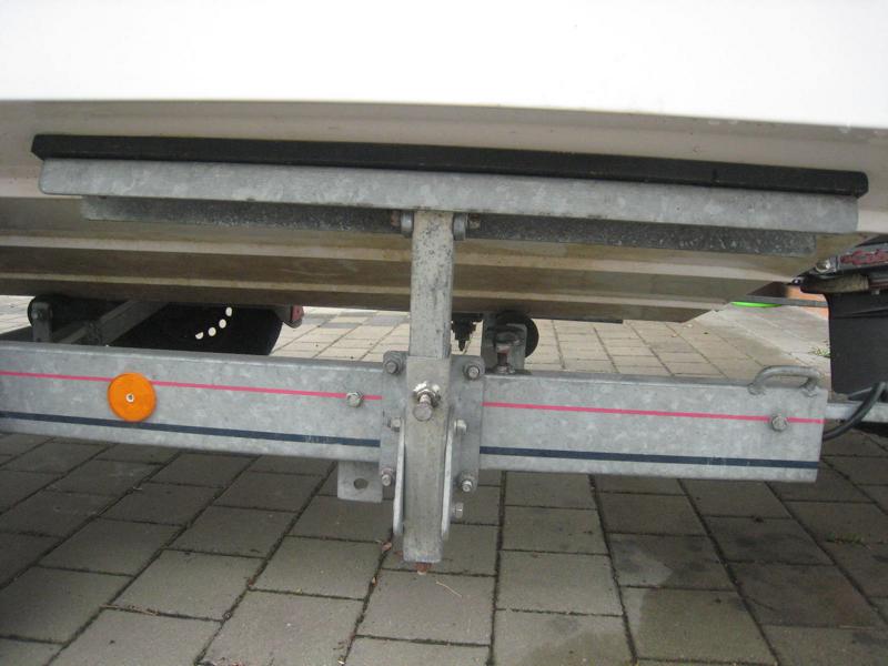

Hallo Leute
ein Neuling bräuchte mal einen Rat von euch. Meine Frau und Ich haben uns ein Sportboot mit Trailer gekauft welcher jetzt ca. 7 Jahre trocken in einer Halle gestanden hat.Wurde zuletzt für 3 Wochen in Kroatien benutzt und könnte da evtl. Salzwasser abbekommen haben.
So jetzt zum Thema....habe alles vom Boot durchchecken lassen und kleine Mängel beseitigt.
Aber der Trailer hat Spindelstüzen verbaut mit Langauflagen welche ich aber nicht mehr herunterdrehen kann. Eine Seite bewegt sich sehr schwer die andere Seite dreht durch.
Frage: muss ich beim Slipen die Langauflagen unbedingt runterdrehen oder geht auch so?
Waren leider noch nie mit dem Boot auf dem Wasser und sind absolute neulinge was das Slipen angeht.
Würde mir schon gerne neue verbauen aber die wo jetzt verbaut sind kann man im Winkel verstellen.
Noch schnell zur Info.Der Trailer ist Bj. ähmm glaub 93 von einer Firma Concept Fahrzeugbau.Die gibt es so nicht mehr und denke mal auch keine Ersatzteile mehr. Oder weis jemand was anderes.
Werde noch Bilder davon Hochladen nur muss ich daran noch etwas basteln.
Sorry für so viele Fragen aber verfolge das Forum schon etwas länger und bin sicher es wird uns geholfen
Gruss
Willi und Karin

Hier mal 2 Bilder ..weis nur nicht ob die weiterhelfen.
Hab aber mitbekommen das es manche einfach so lassen und geht trotzdem zum slippen.
Was ist eure Meinung?
Werden es einfach mal ausprobieren
Danke schon mal für eure Antworten
Gruss
Willi

Alt 14.07.2012, 07:31
Hallo Willi,
ich hab auch solche am Trailer verbaut, sind von Harbeck. Es sollte also schon möglich sein, noch solche zu bekommen.
Wenn Du weit genug ins Wasser mit dem Trailer fährst, geht es sicher auch so, leichter wirds aber, wenn Du die Dinger etwas ablassen kannst.

Hallo Olaf,
danke für deine Info. Echt ein super Tipp da ich zwar schon gesucht habe aber leider nicht die richtige Firma gefunden habe.
Hab mal eben gleich nachgesehen und die von Harbeck haben auch diese Spindelstützen aber ich befürchte das Aussenmaß passt nicht ganz. Die Firma hat ein Maß von 50mm angegeben und bei uns sind 45mm verbaut.
Werde da am besten mal anrufen und nachfragen.Ansonsten muss ich mir evtl. eine neue Platte besorgen müssen.

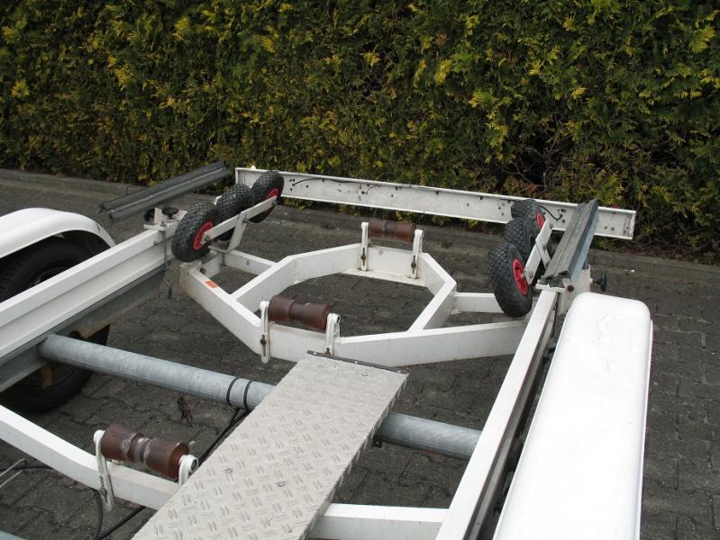

Alt 14.07.2012, 09:01
Hier siehst Du meine ein wenig....

Nur so eine Frage am Rande. Die Sicherungsschraube oben am Vierkant hast aber locker gemacht
Ich habe mir die bei ebay gekauft gleich mit Rollen

Servus Herbert
ja schwöre es das ich die Schrauben vorher gelöst habe....grins.
Wie schon erwähnt geht eine seite sehr schwer zum schrauben aber bewegt sich etwas in beide richtungen.Nur die andere Seite geht leer durch
Kann man sowas auch reparieren?
Die Teile mit Rollen sehen auch sehr gut aus hast du da zusätzlich noch Langauflagen drauf ? Sieht am Foto fast so aus?

Alt 14.07.2012, 19:46
Grundsätzlich kannst du die ganz einfach reparieren. Die Kurbelstützen bestehen nur aus einer eingeschweißten Mutter in ein 4 Kantrohr mit Gewindestange.
Ich würde die erstmal abschrauben und im WD40 baden. Normaler Weise sind die unten an Griff gekontert mit einer zweiten Mutter. Wenn die sich verdreht oder gelöst hat, kannst sie auch nicht mehr raus drehen.
Und ja ich habe Langauflagen drauf da US Trailer.
